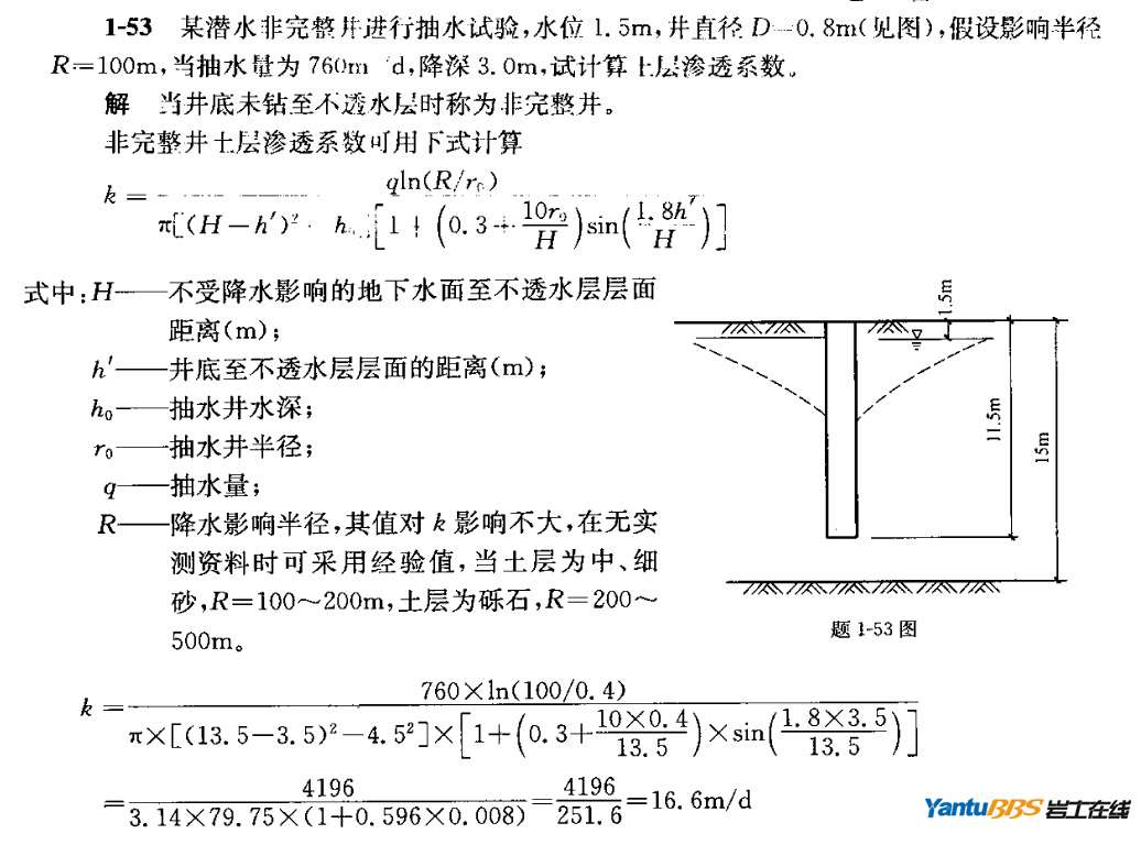

[急切求助]刘兴录1-53 [复制链接]

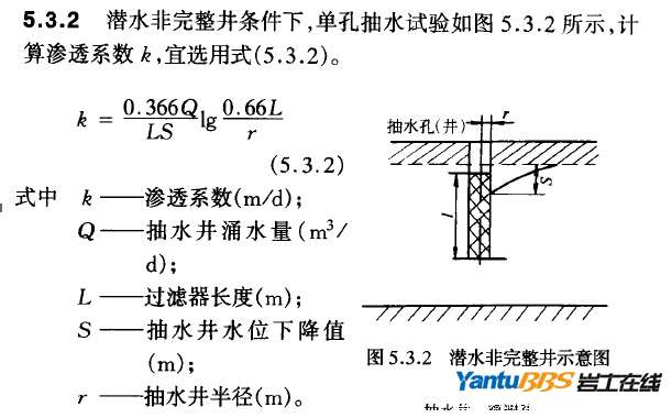

这个公式真不知道从哪里来,我选用的是抽水试验规程(YS5215-2000 J 103-2001)5.3.2
计算之后的结果是k=0.33*760/11.5/3*lg(0.66*11.5/0.4)=10.3
请各位高手指点。

不知道下面的公式哪来的,但是感觉不像潜水非完整井公式,怎么可能跟影响半径没关系呢?

楼上的,公式是有出处的,是抽水试验规程里面的,中国有色金属协会发布 YS5215-2000 J103-2001
如果不用这个公式,请问还有没有别的地方有出处?
