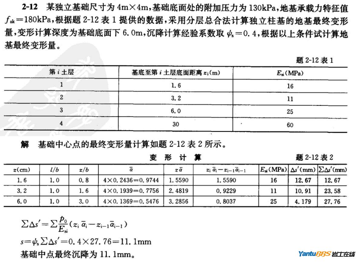

由于题集和答案序号不同所以如此起名
此题的平均附加应力系数好像有点问题,也不知道从哪里来的

清华土力学P130表4-4可以直接查中心点的系数
那么依次是0.936、0.775、0.5485

这道题我会了
