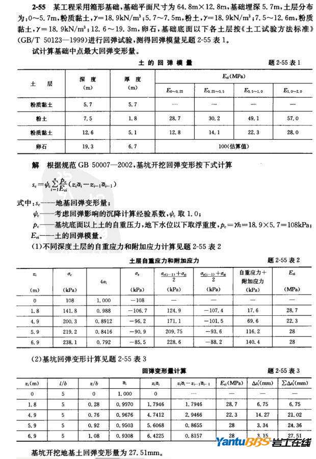

请问各位,此题为什么要把粉土分成两层来计算,另外我按照上覆土压力计算,似乎压缩模量5.7m以上也不过110kPaq的土压力,为什么回弹模量会取用超过E0-0.25?

看了半天总算看出问题了,题中压缩模量的下标标得不对,都乘个0.1,即小数点左移一位。粉黏分两层因为在中间部分压缩模量发生了变化,取值不同。分层不一定非要在4.9m位置,5.0、5.1等也可以。

还有他这个附加应力是怎么来的?无法得出基底压力啊

压缩模量通常是几MPa
但题目中是Eci 回弹模量,确实几十Mpa 没有错。
计算出来的回弹变形本身就是很小的。

会谈的变形模量我是根据什么取用?
