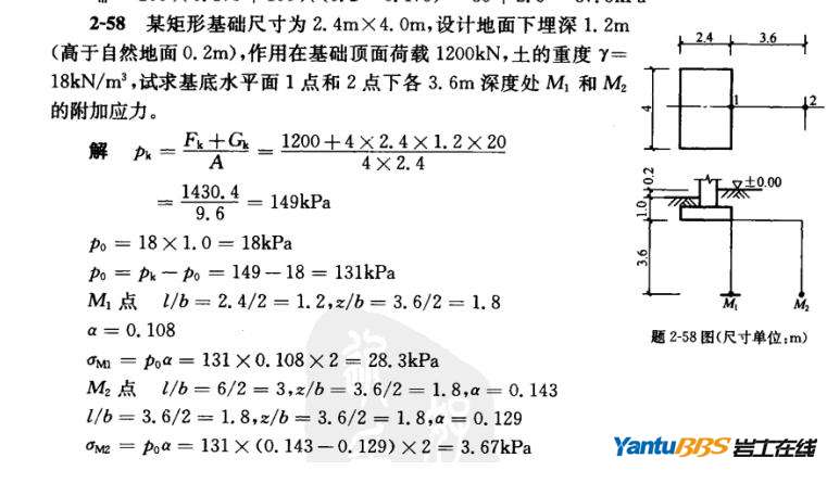

此题,我对埋深有点看法,按照地基规范,埋深是按照室外标高来计算的,而实际本题目1m埋深是室外地坪,1.2m是±0的标高计算埋深,恐怕有误。

设计埋深是1.2m,他的意思是说做好后室内外埋深都是1.2m,不要被图误导。如果室内外有高差,应该用室内外平均埋深。

你这个解释……我没意见,但愿如你所说

计算基础及其上回填土自重时,埋深必须取室内和室外设计标高的平均值。(出自土力学与基础工程)
承载力计算或修正时,按规范d的定义取值。
对不对?求证。

楼上的平均值和这个题目就差多了
