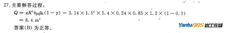

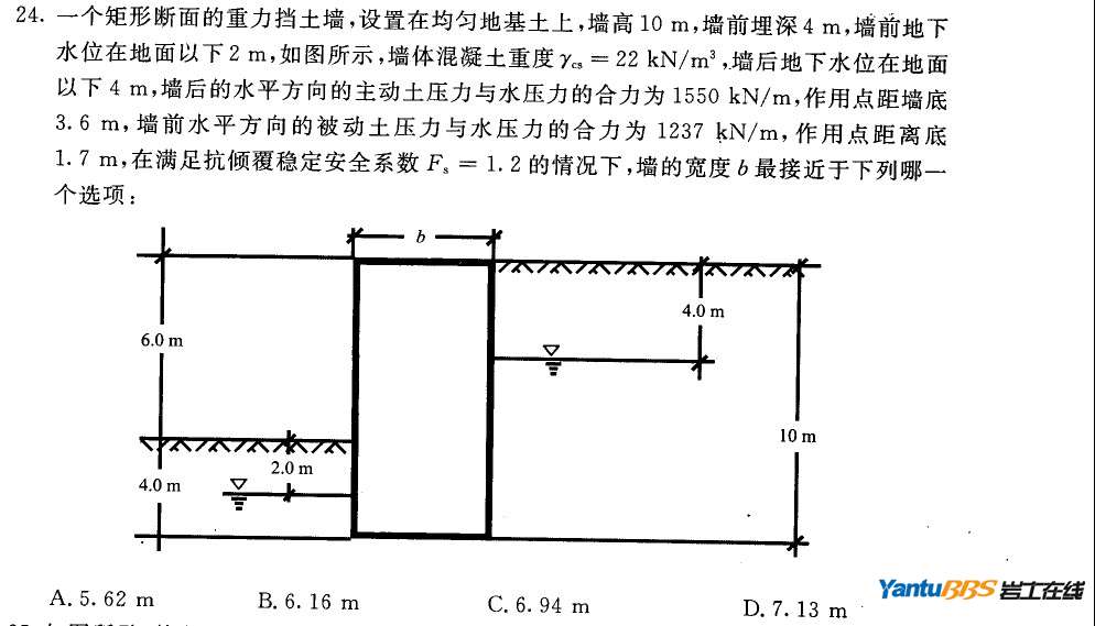

2006年案例上午第24、25、27 题答案公式的出处在哪儿啊?

你找的这些题目要不就是规范变了,要不就是不考了,没必要在这纠结了。

基坑规范 工程地质手册,最后一个可以看看既有建筑
