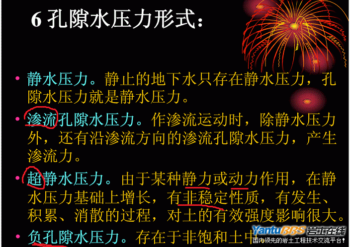

超孔隙水压力和孔隙水压力到底有什么区别?菜包子给一个答案!

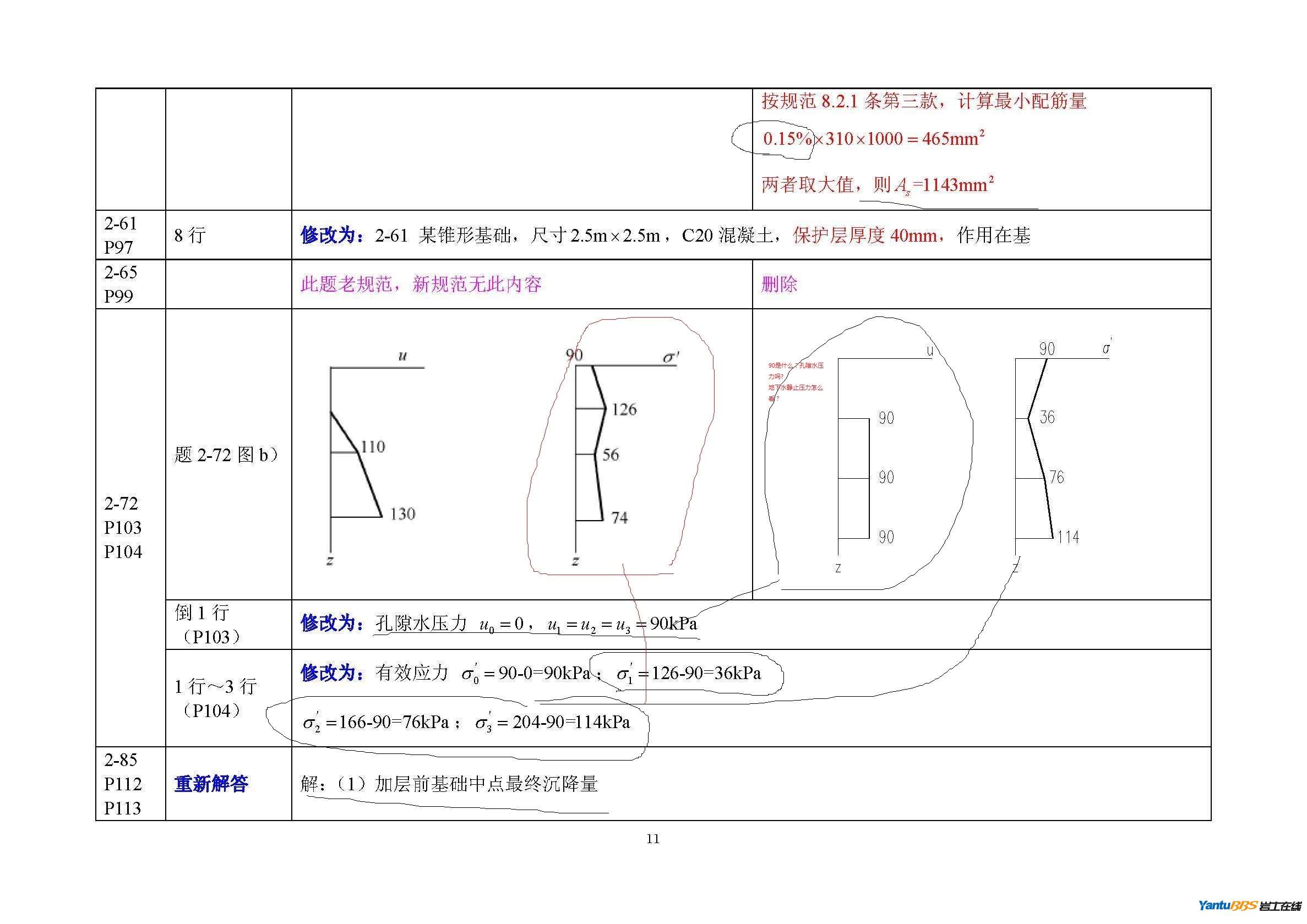

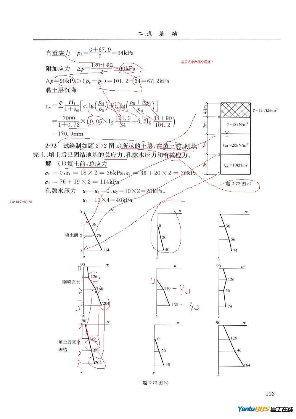

图中的题2-71公式来自哪里?最好把剩余的页数贴全!

超静孔隙水压力和超孔隙水压力

cdddd:图中的题2-71公式来自哪里?最好把剩余的页数贴全! (2016-03-24 09:16)
那个和本文无关,所以没截图。
