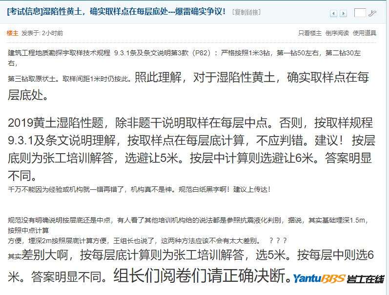

黄土的,来个争议,讨论一下、
考试的依据就是规范。就和法律一样,规范上没有禁止的或者明确怎么办的,就是可以干。
规范没说用中点,也没说不能用层底,凭啥认为层底是错的?

希望都能给分

单宽流程,静止土压力和主动土压力都是争议题目

回 cluoyib 的帖子
cluoyib:单宽流程,静止土压力和主动土压力都是争议题目 (2019-11-26 16:10)
应该主动土压力,如果静止土压力,处于弹性平衡状态,不会让你求滑动安全系数,单宽流量应该没有争议,应该是你想多了

回 tankwang 的帖子
tankwang:做好感觉没什么争议,看来是学艺不精!参悟不透!! (2019-11-25 11:12)
有争议就是有争议

2.层中、层底你确定不影响答案?
