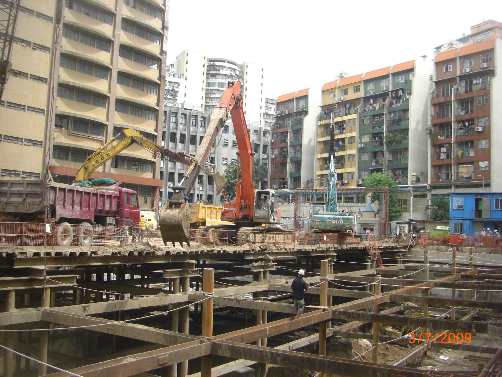

思考是这样 , 钢施工台 , 分成上部结构及下部结构 .
                                                   上部结构由 板/行梁/ 主梁组成
                                                    下部结构由 柱/斜撐组成
上部结构 --1) 荷載模式  ------------1) 砼車輪下压力
                                                           2)砅車輪下压力
                                                           3)吊車复帶下压力
                 -- 2) 板 / 行梁 / 主梁 / 柱 連接组合形式 (簡支 / 固端 / 滑动 )
                --- 3) 板 / 行梁 / 主梁 跨度大小 (与施工時方便 , 合理 , )
                 --- 4) 行梁对荷載驗算 (確定行梁 大小 )
                ---- 5 ) 由行梁傳力给主梁 , 复核主梁驗算 (確定主梁大小)
下部结构  ----6 ) 柱受力驗算 (確定柱大小)
                   ----7)柱入石深度
                  ----8) 斜撐对水平力驗算 (確定穩定性)

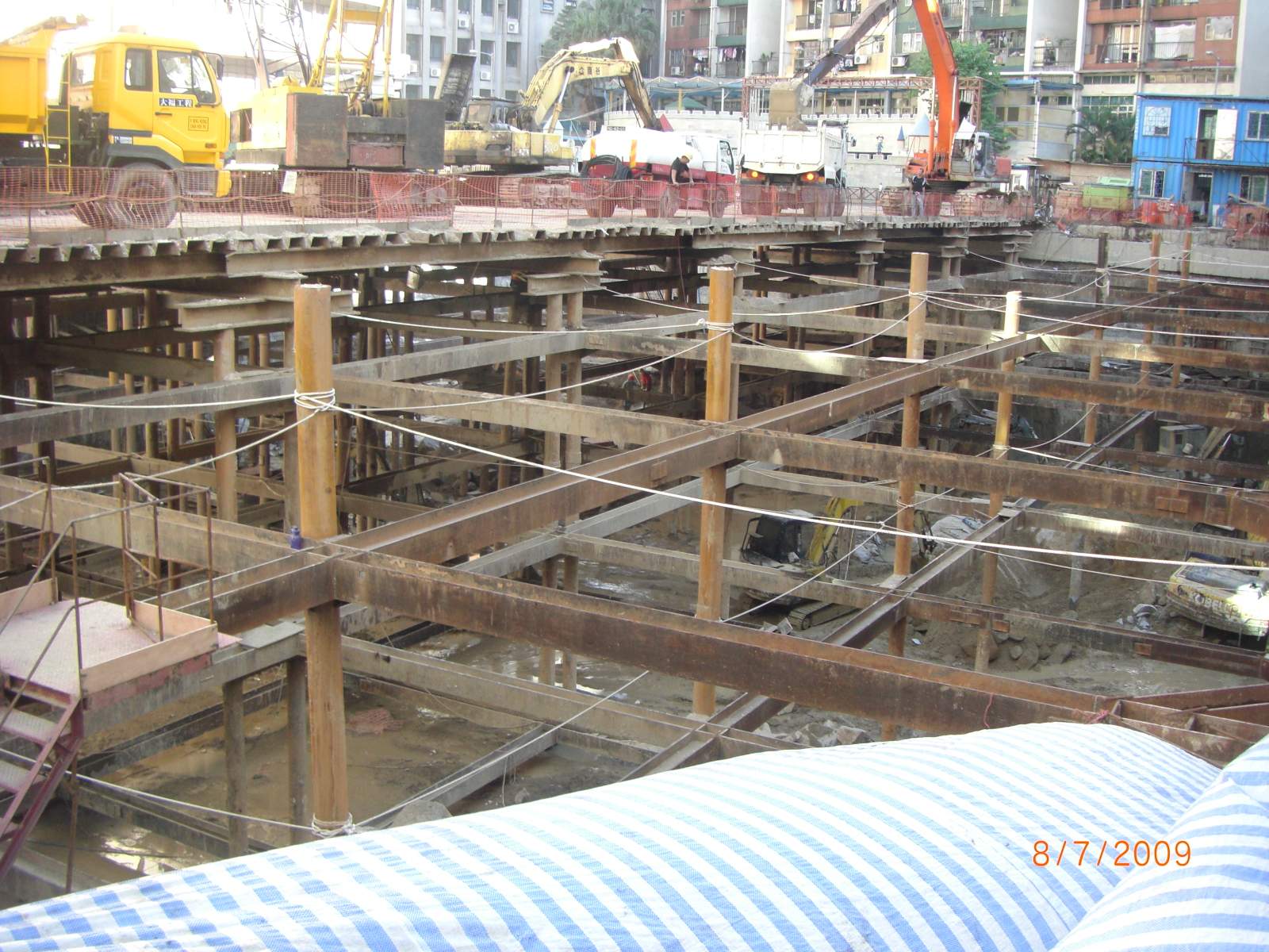

之前 在那里贴了一个
http://www.yantubbs.com/read.php?tid=37815&page=1#504680
但国內对于此计算还不是太多的研究 , 对于我來说 , 理据並不是太合理 .
所以我的棧桥计算是按 日本的棧桥规范计算 .  .
这个是我计算做的平台 , 三镸工字钢支撐及钢平台 .
