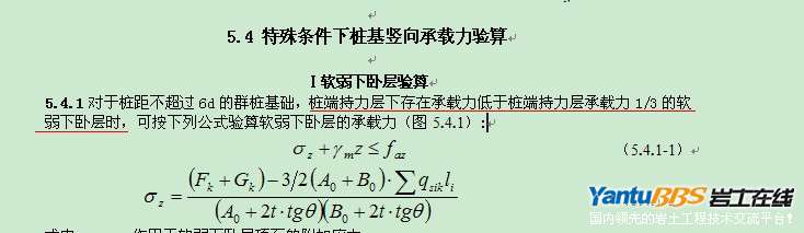

各位谁对桩基设计比较熟悉的,在2008规范中,5.4节有如下说法: B/wD~xC?x
Y"H`+UV
5.4.1 对于桩距不超过6d的群桩基础,桩端持力层下存在承载力低于桩端持力层承载力1/3的软弱下卧层时,可按下列公式验算软弱下卧层的承载力(图5.4.1):(公式见图) hOwb
Vr EGR$
那如果桩端持力层下存在承载力不低于桩端持力层承载力1/3的软弱下卧层时,是不是就是不需要验算软弱下卧层?规范对此并无说明啊。 8>9Mh!t}(I

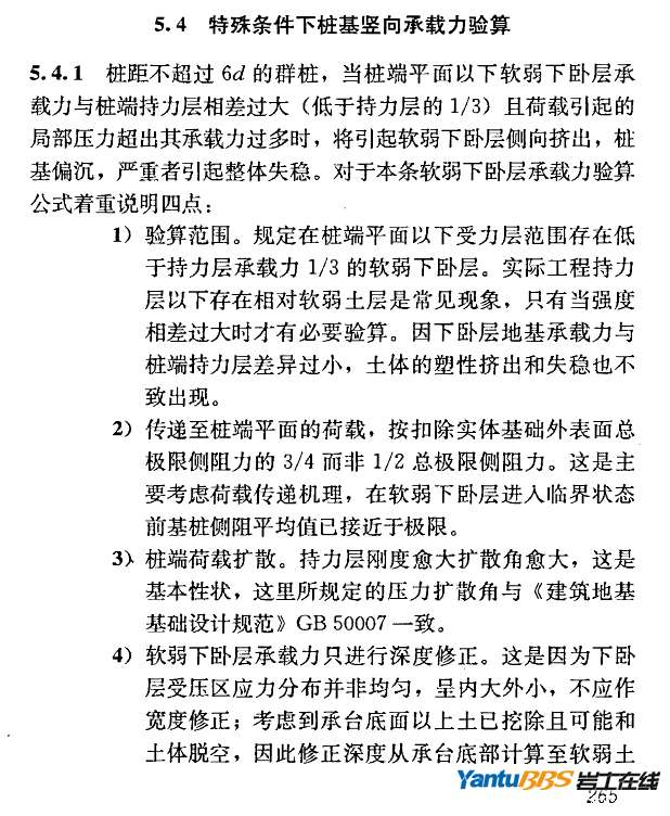

楼主的理解是正确的,可以看该条的条文说明。 LX#gc.c
楼主还是找一下扫描PDF版的规范来看吧,论坛上有。 8k;il54#
word版的交流起来不太方便。 d-T pY*v

这个说明提到的相差不大不需验算,是三分之一为标准,比如220和100,就可以叫不大?工程实例是怎么说?而且我的Z很大,9.2m,确实觉得没必要验算了。
