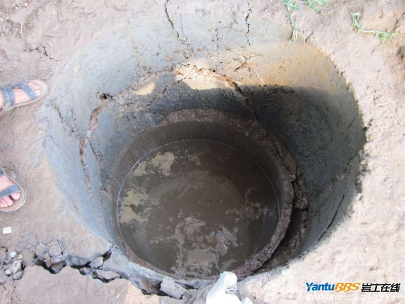

这个软基人工挖孔桩护壁变形如何处理?

在变形大发展之前,我觉得赶紧成桩,混凝土的标号提高一级!看你的图片,护壁做得很差,混凝土的标号不够,不知道有没有配筋。

施工方没有按设计要求做,一根钢筋也没放。目前桩孔深4米,还有5米才到岩面,即软土层厚9米。大家发表看看,如何处理比较安全可靠经济。

我觉得可以在已做完的支护内再叠加一层支护,加钢筋,混凝土标号提高

地质情况说明不是很清楚。软土厚9m,且地下水丰富,根据我十多年工程经验,最好改变成孔工艺。改成机械成孔,如回转钻机成孔或旋挖成孔,造价不会比人工挖孔桩高,且施工更安全。如需设备请和我联系,QQ:354433284。

软土厚9m,且地下水丰富,改成机械成孔。

最好回转钻机钻进成孔比较好?

抽干水,赶快扩孔,就这样浇掉吧.上部结构采取点措施补救. /N&CaH\;^$
后面的桩注意护壁.

这是一个小桥,在山沟里,就2个桩孔位于沟边,土质差,其余孔土质好,人工开挖没问题。为了2个孔搬运旋挖成孔设备,不划算啊。

做沉井基础。

如果是大范围施工,楼上几位说的极是。

很明显没有放箍筋,赶紧抽水,提高混凝土的标号,最少要达到C20
