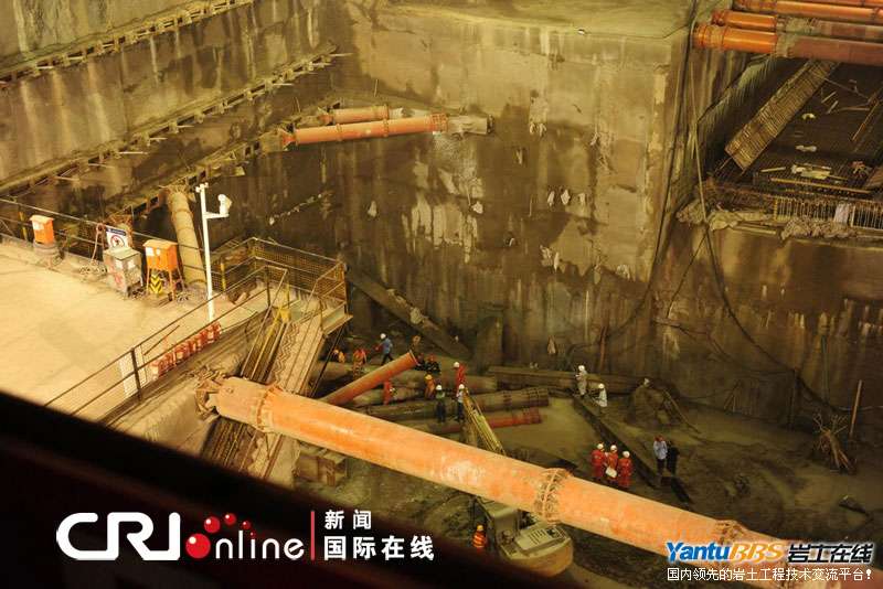

现场图片,估计是偷拍的!没有大图,大家凑合看吧

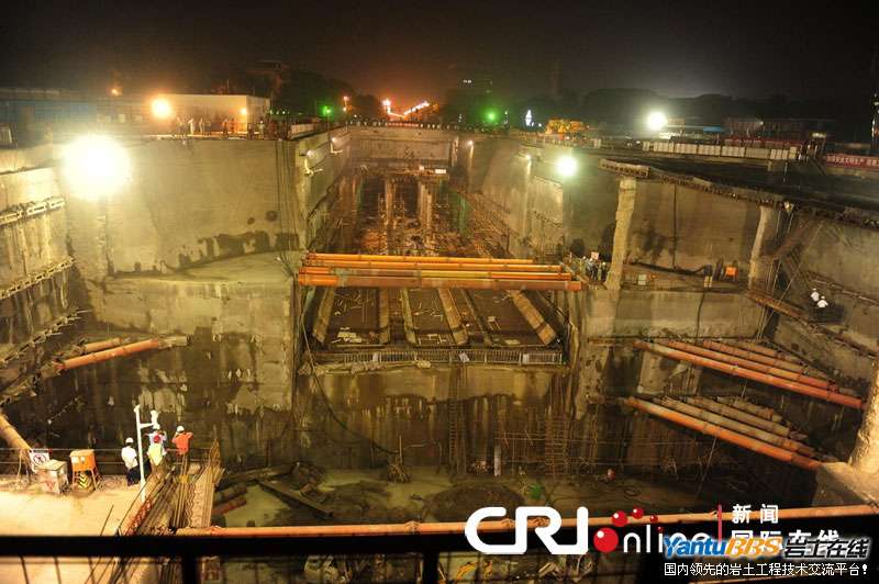

还有一张

你说的我有点疑问,从图上看基坑完好无损,我觉得是嵌入部位有问题,导致钢管支护质量不好。

估计是钢围囹不封闭,斜钢支撑水平发生位移失稳脱落。
