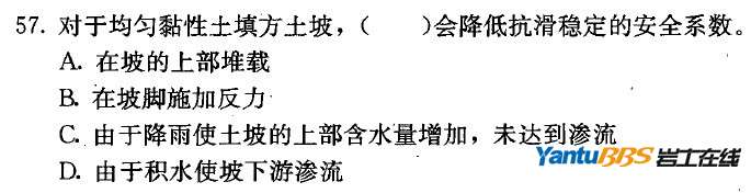

请问,这道题,D中,坡下游渗流,会不会降低土坡的稳定性,请问是如何分析的?

根据陈伦针对05年真题的讲解,这个应该选ACD
对于D , 我认为是不是可以这样解释:  产生渗流,土体收到了渗透力的作用,这个力是使土坡下滑的,因此稳定系数减小

水能减小滑动体之间摩擦力

我觉得选AC吧
只看该作者 4楼 发表于: 2010-07-15
1楼和2楼的意见综合起来就可以了吧

其实,我对这个题目中的“坡下游”一词不是很明白,具体是哪个位置?
水工里好像有坝上游边坡和坝下游边坡的,界限很明显

应该是减小下部土体的抗剪强度,抗滑作用减小,安全系数减小

我看答案也是选AC,请问你是怎么理解的???

不要争了,这是高教授的解答:
1. 答案D也不清楚哪里积水?向哪里渗流?
2. A上部堆载,增加滑动力,不利于稳定;B在坡脚施加反力,增加抗滑力,有利于稳定;C土坡含水量增大,重力增大,增加滑动力,不利于稳定。

如果是积水了,这作为抗滑部分的土体应该采用浮重度,那肯定是不利的。
渗流,不大懂,下游在哪里?
考试时候,我会选ACD

8楼给出的高教授的解答是很对的。对于选项D,确实题目没有说得很清楚。这种情况,就只好猜了:
    哪里积水?坡脚?坡顶?
    从哪里往哪里的渗流?
    说的是土坡,而不是土堤。如是土堤,那应该是下游坡面的渗流,就比较容易作答了,降低安全系数。
    那么这个土坡,如果是坡顶,也比较容易确定,顺坡流或者出流,都对稳定不利。往下的渗流,将使坡顶部的下滑力增加,也是对土坡稳定不利。
    但题目说的是下游渗流。
    如“使坡下游渗流”是指坡的下半部,因上部或中部的积水,产生下部的顺坡流或水平渗出的渗流,那就是要降低安全系数了。土坡的下游是什么呢?
    如果是坡脚外面有积水,往坡面里斜向下渗流,那可就要增大安全系数了。不过这种情况恐怕不容易出现:坡脚外有一定深度的积水,这水从哪里来,坡上流下来?那就先发生顺坡渗流了。
    综合以上,只好猜答案了。

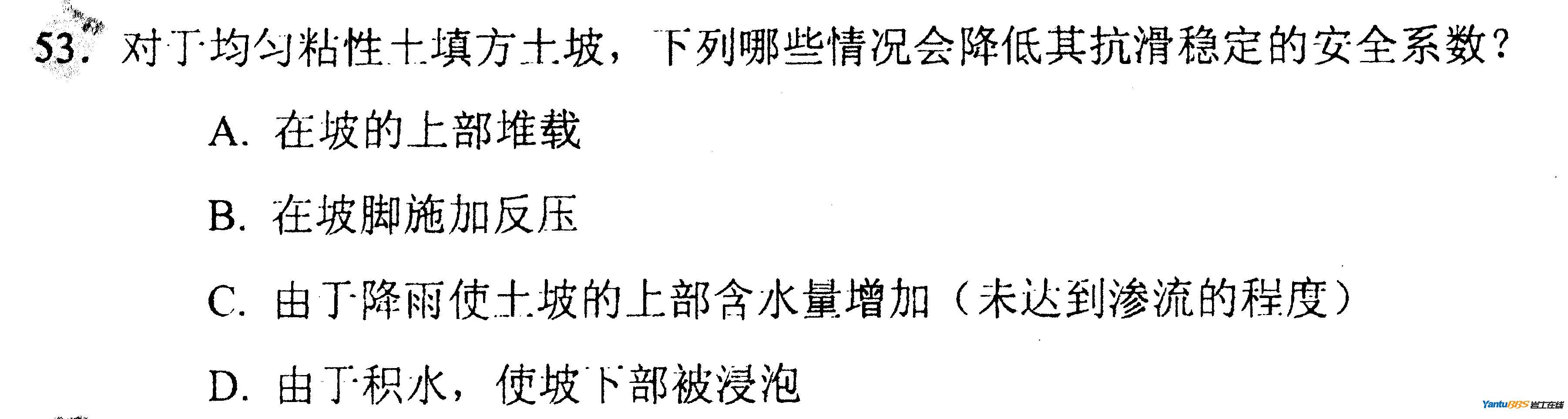

    实际上,2005年知识题(上午)的第53题(而不是57题)原题是:
    评分用的标准答案是ACD。
