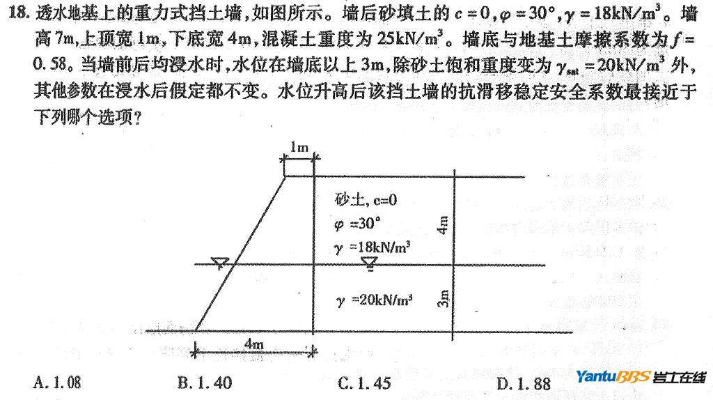

题目如下
疑问如图

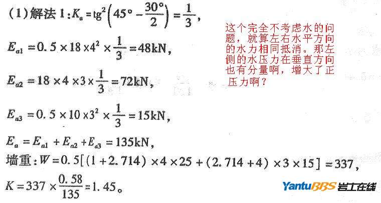

只看该作者 1楼 发表于: 2010-07-15
大概是少乘以1/2了吧

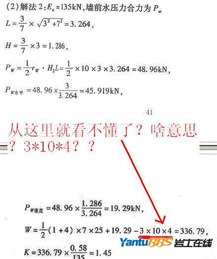

我个人意见:挡墙外面水压力的垂直分力是一个无效的压力。
    可以这样想象:假设挡墙坡脚到水面之间有一个密度和水一样的三角形木块压在挡墙下面,那么这个三角形木块的重力正好和水压的垂直分力一样,但是这个三角木块也是要受到浮力作用的,由于木块和水密度一样,木块重力就和浮力抵消了,木块就对挡墙脚没有产生压力了。所以挡墙外面水压的垂直分力其实是个无效的力。

减去的3*10*4,应该是浮托力,但浮托力怎么会是矩形分布呢,应该是梯形分布,就是水位以下的那部分。

只看该作者 5楼 发表于: 2010-07-16
挡墙外面水压力的垂直分力是一个无效的压力的话
那挡墙做成梯形就纯粹增大了下面的底面积
增大了摩擦力
否则整个矩形的也得?
左侧斜面的水压和右侧立面的水压抵消?
这个很难理解
他第二种解法就考虑了垂直的水压力

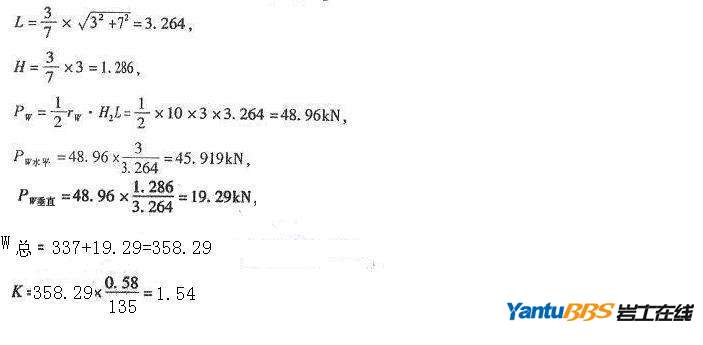

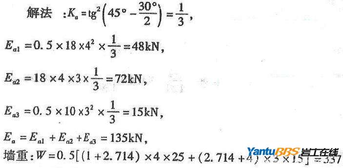

只看该作者 6楼 发表于: 2010-07-16
把第一种和第二种综合起来
我就能看懂
但是又没答案
如下
在进步中保持谦虚!

第一种方法很简单,浮力是水压力产生的,所以考虑了浮力就不要考虑水压力了!!!
这个浮力是我们初中时候学的浮力,就是F=密度*g*V排! F=100.71
第二种方法也很容易,用的是扬压力,扬压力等于浮托力加渗透压力,这里的渗透压力等于0。所以扬压力=3*10*4=120KN/m,扬压力只与基础底面积有关,没有考虑挡墙的形状,也就是说,只要是底面是4米,那么他的扬压力就是120,没有考虑到挡墙的水压力,挡墙的水压力的水平分量是一样大,垂直分量为19.29,这部分竖向力不能忘记!
浮力与扬压力的关系: 120-100.71=19.29,刚好等于水压力的竖直分量!

再一次证明了 浮力不等于 扬压力!浮力不是浮托力,浮托力只与下游水位有关!
扬压力只是作用在基础地面的力,上面的水压力一定还要计算,当然,如果挡墙都是垂直的,
扬压力就等于浮力了!
