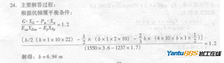

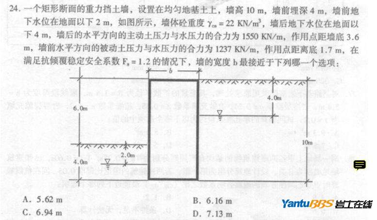

这是06年的一道真题及其答案,本人觉得这种解法不妥

如果抗倾覆安全系数等于1,这个题的公式是没有错的,但是等于1.2就有点不理解了

应该是抗倾覆的除以倾覆的才是安全系数
抗倾覆的是被动土压力、自重,倾覆的是水的浮力、主动土压力

各位复习真是很认真。这道题是当初给标准答案时出错了,但没有进行公开的更正。本题答案应更正如下:
安全系数=(重力力矩-扬压力力矩+被动土压力力矩)/(主动土压力力矩)
有些书上的错误确实比较多。要完全避免错误也比较难。好像专家、大师也难免有时会出点错。可能是岩土工程真是太复杂了。不过,有些书错误确实实在太多了。

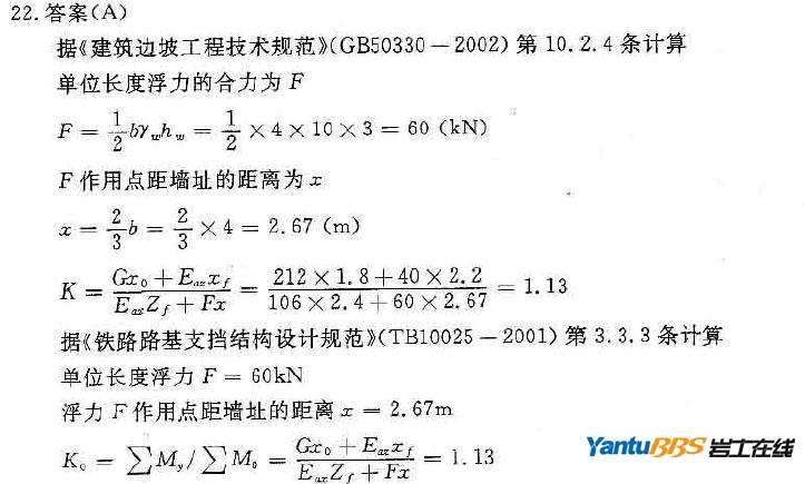

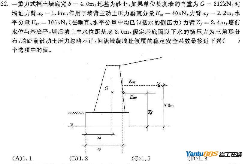

2005年的真题中有一道类似的题目,其实这类题目最主要的是怎么处理扬力力矩,这道题目中将扬力力矩作为了倾覆力矩,这道题目的解法是不是不妥呢

回 7楼(hzslc12) 的帖子
是错的,在分子上减去Fx,参见工程地质手册基坑部分.
2005的这道考题,书上给出的答案是错误的。书上的答案并不是评分用的标准答案。
扬压力力矩不应在加在分母,而应该分子上减。
正确的答案应为:
安全系数=(重力力矩-扬压力力矩+主动土压力竖向分量的力矩)/(主动土压力水平分量的力矩)

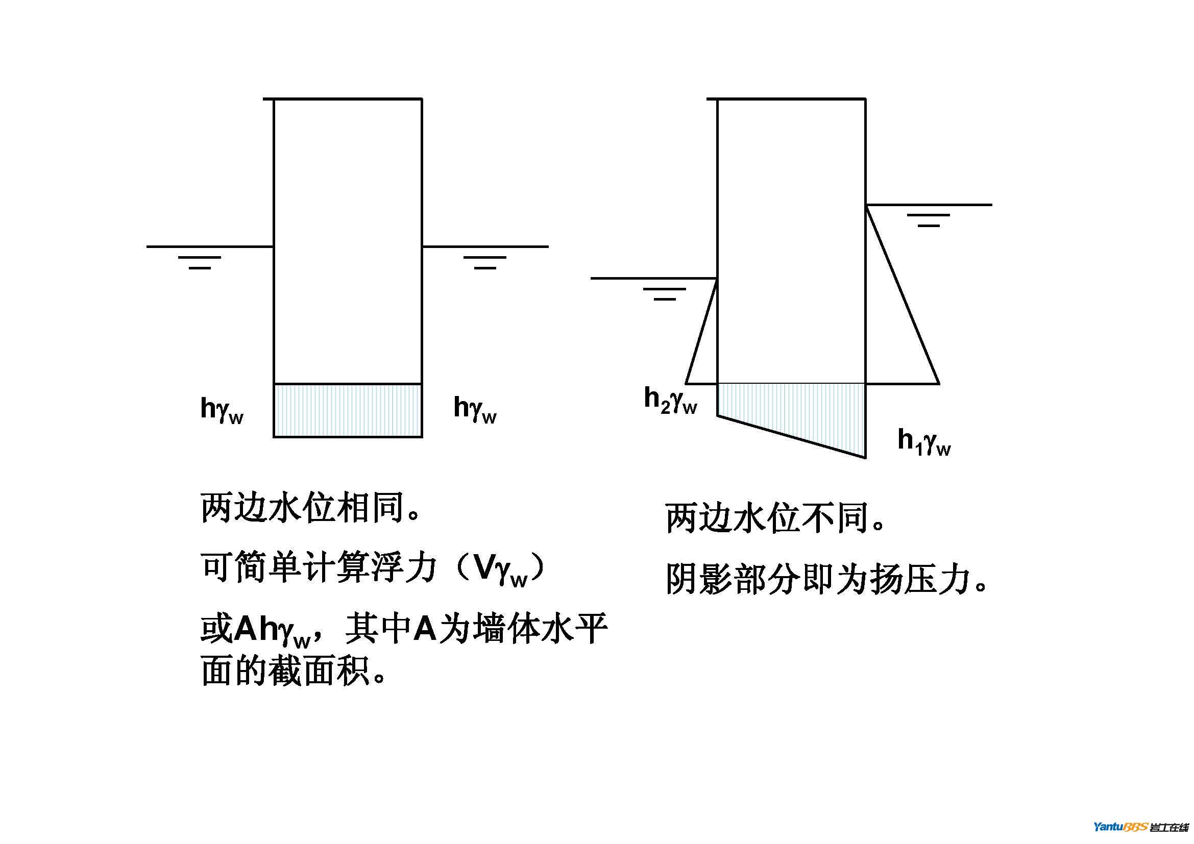

关于扬压力,有点像浮力,只不过因为渗流作用,挡墙底端的水的向上的作用在底面上的分布不一样大:
[attachment=160783]

最好能说明理由,很想知道为什么杨压力在分子而不在分母。是不是因为水是一种变量的缘故?还是别的什么原因。

只看该作者 11楼 发表于: 2010-07-17
如果是浮力,那是用自重减去浮力,也就是浮力抵消掉了一部分重力。扬压力也一样,类似于浮力,所以要紧跟在自重后面,对于抗倾覆问题,就是重力的力矩减去扬压力的力矩了。这个在水工专业的书上应该能够找到。
