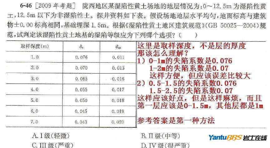

题目如下
问题如图红色文字

这道题的书里的解答不是按第一种情况,而是按第二种情况算的。你再核实下。基础埋深1.5m,在计算湿陷量时是从基础底面算起的,不存在第一层计算1.5m的情况。

应该按第二种算吧

从基础地面算起,
地下1.5m~2.5m,根据2m处的取样计算
地下2.5m~3.5m,根据3m处的取样计算

考虑土层怎么划分的问题,我考虑应该是取中点深度作为划分比较好,就比如液化判别一样的取值办法。
0-1.5
1.5-2.5
把条件把握好,小于0.015的去掉,陇西地区取1.5,基底下开始,0-5米,5-10米,10米以下。
我计算了一下,应该是2级。

回 楼主(船头尺) 的帖子
从基础地面算起,
刨除湿陷性系数小于0.015的,
这样的算法应该是正确的。有些参考书上不是这样算的,所以那些参考书也不是标准的,也有错误。

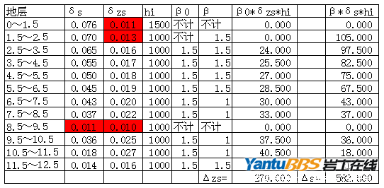

手算还是很容易出错的,用电子表格比较好

从基础地面算起,

刘的书中两种方法都有,个人倾向于第二种,但没找到依据。另外,湿陷性黄土规范相关条文说明中有“基底下10m以下可用自重湿陷系数代替湿陷系数计算湿陷量”,但刘兴录的书上好象并不是这样的。10m下到底用哪个系数计算湿陷量呢?

回 6楼(yantuhaha) 的帖子
谢谢这么详细的解答,我终于搞清楚了!做题要像您这么认真就不会出问题了!

强调一点,自重湿陷量从地面算起,压力湿陷量是从基底下算起,这种题主要明白这个,剩下的都是扣很细的东西了哈。
