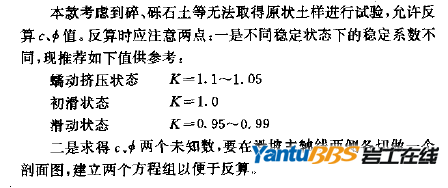

请教一下各位,如果采用反算的方法求滑坡的抗剪强度参数,那二级公路旁基本稳定的滑坡,稳定性系数取多少比较好呢?! !} h) |

反算的稳定系数跟公路级别无关,只跟滑体的稳定状态有关,安全系数才跟公路级别有关。公路地质勘察规范条例说明有反算稳定系数的建议和要求。

反算,事实上是对参数重新确认,这个涉及到现场判定稳定度(需要经验了),然后相对准确的滑面信息。这样才能达到反算精度,否则都是空谈

反算采用什么公式呢,滑坡勘查规范上的公式编出来以后似乎和稳定性的计算结果差距比较大 !,J] 5$M
我公式可能编错了,那为高手有编好的借来用哈哟
