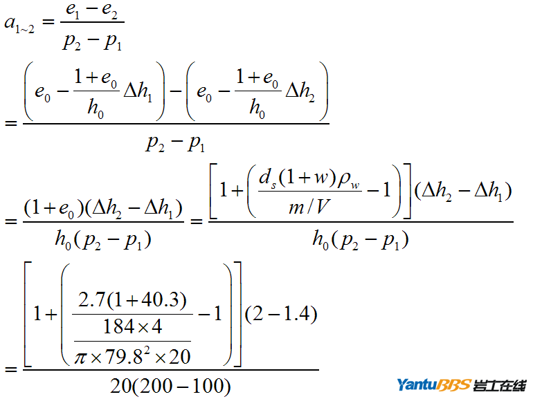

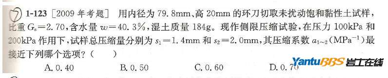

该题有两种做法,那种是对的呢?
先求出e0
第一种
在100kpa作用下
s1=(e0-e1)H/(1+e0)
在200kpa作用下
s2=(e0-e2)H/(1+e0)
分别求出 e1 、e2即可求的压缩系数
第二种
在100kpa作用下
s1=(e0-e1)H/(1+e0)  求出e1
然后再施加100kpa,相当于200kpa的压力了,这时候
s2-s1=(e1-e2)H/(1+e1)  求出e2
求出压缩系数

我用第一种
第一种`~
第二个公式减一个公式
s2-s1=(e1-e2)H/(1+e0)

压缩系数理论上是基于线性关系求得,s1=(e0-e1)H/(1+e0),那么s2=(e0-e2)H/(1+e0)还是
s2-s1=(e1-e2)H/(1+e1)呢?理论上应该取后者,因为e1--e2更趋向于线性,但规范公式是取的前者,而且一般e0--e1--e2均接近线性,数值上差别不大,所以还是按照第一种方法计算吧。

答案是不是C啊?

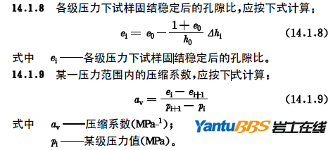

《土工试验方法标准》中的公式是错的,具体分析详见
《土力学与岩土工程师》(高大钊,2008)第237页

s2=(e1-e2)/(1+e1)*H’
  =(e0-e2)/(1+e0)*H
这里:H’与H 是可以换算的
所以采用:第一种方法

9楼说的差不多,只不过有个地方说错了。
正确的应该是:s2-S1=(e1-e2)/(1+e1)*H’ ,这里:H’=(1+e1)/(1+e0)*H,  这样第二种方法才对。
   而第一种方法是无论如何都是对的。
