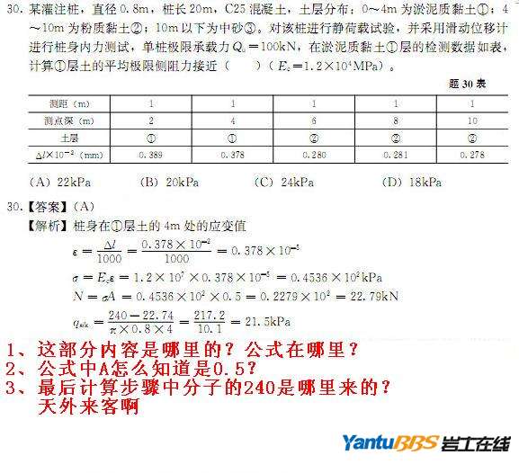

题目如下
疑问如图

上面是材料力学的基本知识

只看该作者 2楼 发表于: 2010-07-22
桩的面积=0.785*0.8*0.8=0.5

只看该作者 3楼 发表于: 2010-07-22
1、这些不是基桩检测的内容,是力学里面关于应力、应变的;
2、A是面积,直径800mm的圆面积是0.5平方米;
3、有点看不明白,单桩极限承载力才100kN(承载力这么小?是不是写错了?)

只看该作者 4楼 发表于: 2010-07-22
240应该是Qu值,题目给错了
只看该作者 5楼 发表于: 2010-07-22
见建筑基桩检测技术规范附录,对桩身内力检测的部分

只看该作者 6楼 发表于: 2010-07-22
详细点就是:《建筑基桩检测技术规范》附录A中的公式A.0.14-3和A.0.14-4

只看该作者 7楼 发表于: 2010-07-22
公式在基桩检测附录A,但是,240是怎么来的,就不知道了。

只看该作者 9楼 发表于: 2010-07-23
这个题目的解题过程错了。
正确的思路应该是:分别计算第一、二测点的力值,应该是1-2得出这2米的摩擦力值。除以摩擦面积就是侧摩阻力值了。极限值没有用,用来计算端阻力的时候有用处。

只看该作者 10楼 发表于: 2010-07-23
qs=(ε1-ε2*Ec*D/8=13.2
