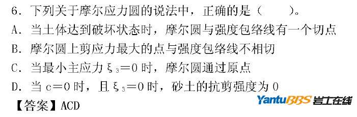

这道题的D,是怎么分析的啊?
我是这样想的,虽然最小主应力为0,但最大主应力大于0,那么,根据库伦公式,土的抗剪强度不应该为0才对啊?

    根据极限平衡条件:(b1-b3)/2=c*cosa+[(b1+b3)/2]*sina     其中b1为最大主应力,b3为最小主应力,a为摩擦角,c为粘聚力。
    若c和b3为零,则推导出sina=1,也就是摩擦角为90度。摩擦角为90度那是不可能的,因此若c和b3为零,b1是不存在的,即b1=0。

这个B选项好像是对的,剪应力最大点的坐标是((b1+b3)/2,(b1-b3)/2),除强度包络线线是水平的,不然不可能相切

我也觉得B选项是正确的

B对应的应该是砂吧,内摩擦角为零。

B选项考虑问题不全面,强度包络线有水平的情形。

D很有意思啊,无应力状态啊

D对应无应力状态?不是这样吧?那个摩尔圆不还在吗?

这个出题的人表达能力有问题啊,B选项语句分解一下:“点”与“包络线”不相切,前面莫尔圆上剪应力最大的是对“点”的修辞,但是点与线有什么相切不相切的?一开始看到这句话,还真觉得有点莫名其妙,应该改成:莫尔圆不与强度包络线在剪应力最大的点处相切。
最后D的选项,出题者是想表达,无粘聚力的砂土,在最小主应力为0的情况下,是没有抗剪强度的,因为只要出现应力圆,包络线就只能是竖轴,否则就和应力圆相割。这二者都是不可能的。
但是,这种无粘聚力又无应力状态的砂土,不知道实际是什么情况下存在呢?

无粘聚力的砂土,在最小主应力为0的情况下,是没有抗剪强度的;
那么,砂土岂不是不能进行无侧限抗压强度了??因为侧限抗压强度的最小主应力为0,而c也为0,那岂不是什么数据也测不出来??

不知道这摩尔圆是指总应力的,还是有效应力的。
如果是指有效应力的,那B应该也是对的。
如果是指所有情况的,那B就不一定是对的。

出题者只是从莫尔应力圆和抗剪强度包线的位置关系出发,觉得D是对的。从实验角度上好像说不过去
