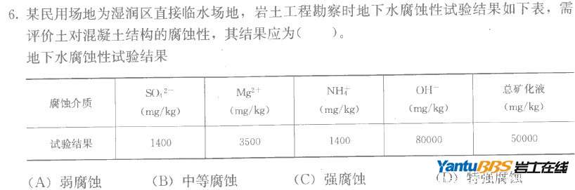

在《岩土工程勘察规范》12.2.1中,表中的数值要乘1.3、1.5、0.8或者0.9的系数;
请问,如果是无干湿交替,并且要对土进行腐蚀性评价,那么,表中的数值和1.3、1.5是怎么乘的,是用表中的数值直接乘1.3,然后再乘1.5,还是用其他的方法??
如果再加上冰冻区呢,那么0.8和1.3、1.5又怎么乘??
这里有道例题:
离线wangzxc
136
1336
1032
只看该作者 1楼 发表于: 2010-07-24
在这道题中,由附录G可知,环境类型为二类;
此题无干湿交替,规范中数值应乘1.3;
此题是求土的腐蚀性,规范中数值应乘1.5;
我用连乘的方法,算得的答案,为弱腐蚀,和标准答案不一样;
答案选的是B

回 1楼(wangzxc) 的帖子
要按新规范判定.
离线wangzxc
136
1336
1032
只看该作者 3楼 发表于: 2010-07-24
回 2楼(pyj1) 的帖子
难道,岩土工程勘察规范出新规范了吗?
离线pyj1
1169
22916
4579
只看该作者 4楼 发表于: 2010-07-24
回 3楼(wangzxc) 的帖子
新09版岩土工程勘察规范.
离线wlsyn2007
237
3514
607
只看该作者 5楼 发表于: 2010-07-24
根据铵盐离子判定为中级,表中数据仅硫酸根离子*1.3*1.5 其余的乘以1.5
不知道对不

由附录G可知,环境类型为II类
SO4:300x1.3x1.5 < 1400 < 1500x1.3x1.5  评定为弱
Mg2+:2000x1.5 < 3500 < 3000x1.5 评定为弱
NH4+:800x1.5 < 1400 <1000x1.5 评定为中
OH-:43000x1.5 < 80000 < 52000x1.5 评定为弱
总矿化度:20000x1.5 < 50000 < 50000x1.5 评定为弱
综合评定,中等腐蚀
