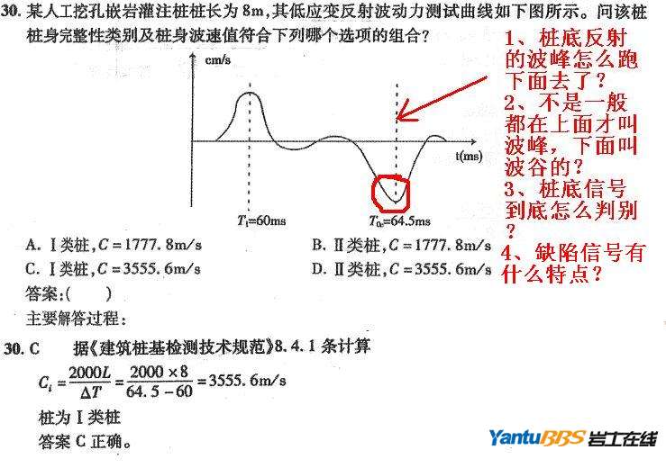

题目如下
疑问如图

嵌岩桩,嵌岩良好时是反向反射。如同扩径信号一般。
判定桩身完整性一定要和设计条件、施工因素、地质情况相结合。
听君一席话,胜读十年书。
我看到规范说明了
不理解啊

波速计算没有问题,关键是完整性判别意见不统一,有认为可以判为二类桩的。

岩石材质强度高于桩身

这应该是一类桩,桩身没有缺陷反射,桩底反射特别明显

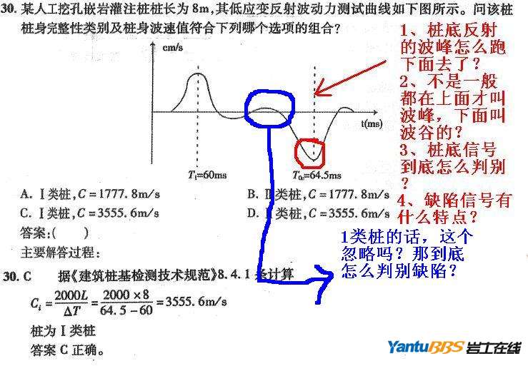

那看看我蓝色的问题

这个题目我觉得出得不好,波速没有异议,嵌岩桩桩底反向反射说明嵌岩效果比较好,前面确实是有个同向反射,个人觉得出题者的文章出在桩底,与前面反射没有多大关系,选2类的,出题者会认为你对嵌岩桩桩底反射理解不透。

一。答案没什么问题,很明显的桩底反射;二。不是桩底信号跑下面去了,是整个把信号反向了,检测中是为了便于直观分析,其实真实信号入射波是在下,反射波在上;三。在检测中那个与入射波的同向反射波根本够不上2类桩的标准,从信号上看是应该是高频采录的波形图,其实如果低通滤波的话,那个很小的同向发射波就没有了,所以1类桩没问题。

附加一点,那个同向反射波在离桩底不远的地方,低通滤波不会滤掉深层缺陷,只会滤掉浅层缺陷,所以一点可以滤掉那个杂波,在实际检测过程中这样的同向深层缺陷我们一般都可以通过滤波后判断。
我看到规范说明了
不理解啊
当桩材质或介质(离析,空洞等)和直径发生变化时,波阻抗发生变化,波在传播过程中就会产生折射,扩径或者遇到强度大于混凝土的介质,产生与入射波反向的反射,反之为同向反射,原理比较多,记住这个就OK了。

同意8楼意见。
