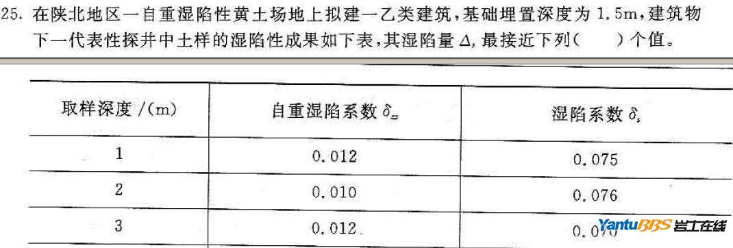

改题目在计算湿陷量的时候,第一个土样系数的计算厚度是多大呢?1.0米还是1.5米?

计算时从基底面算起,即从1.5米算,第一样就不要考虑了,从第二个样开始。
