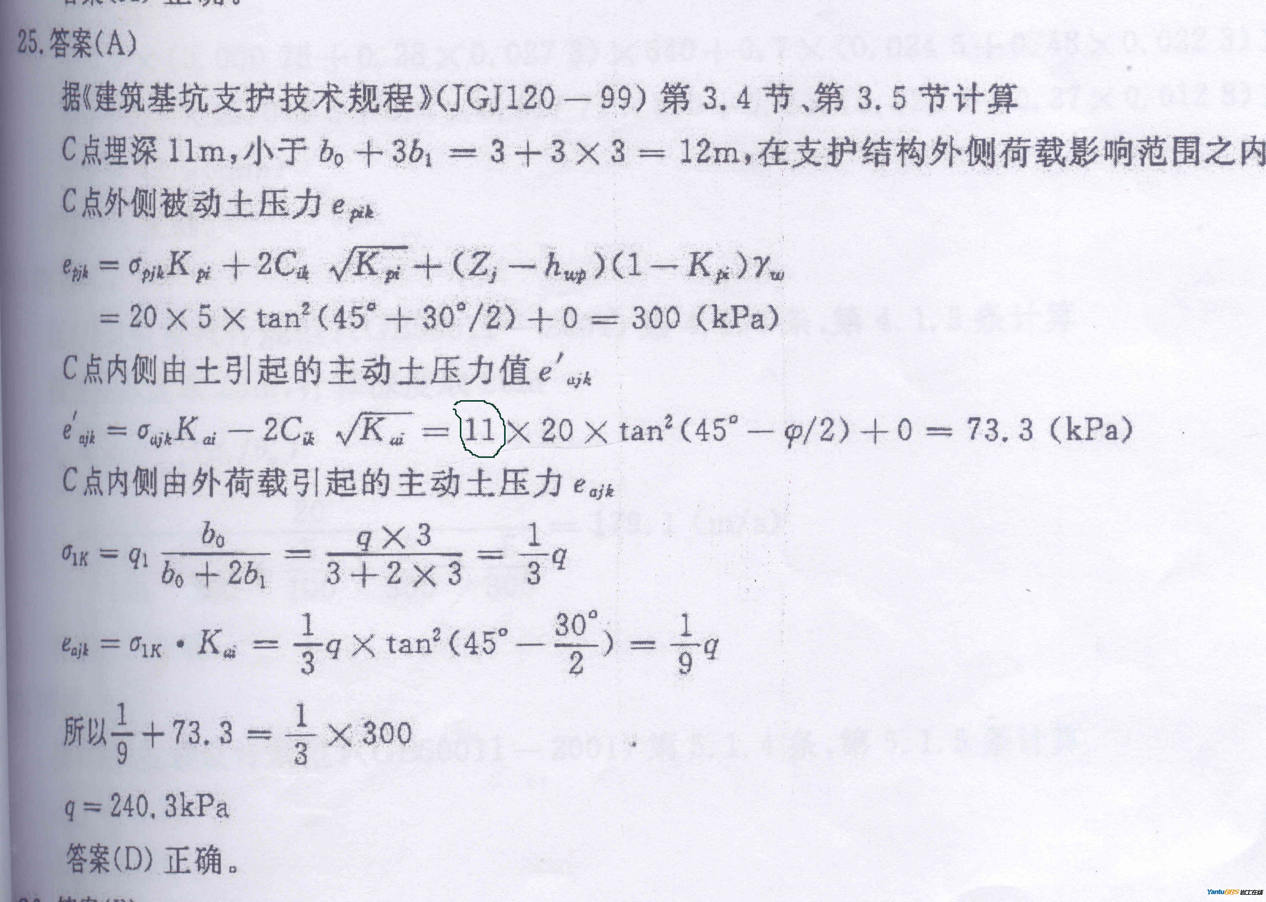

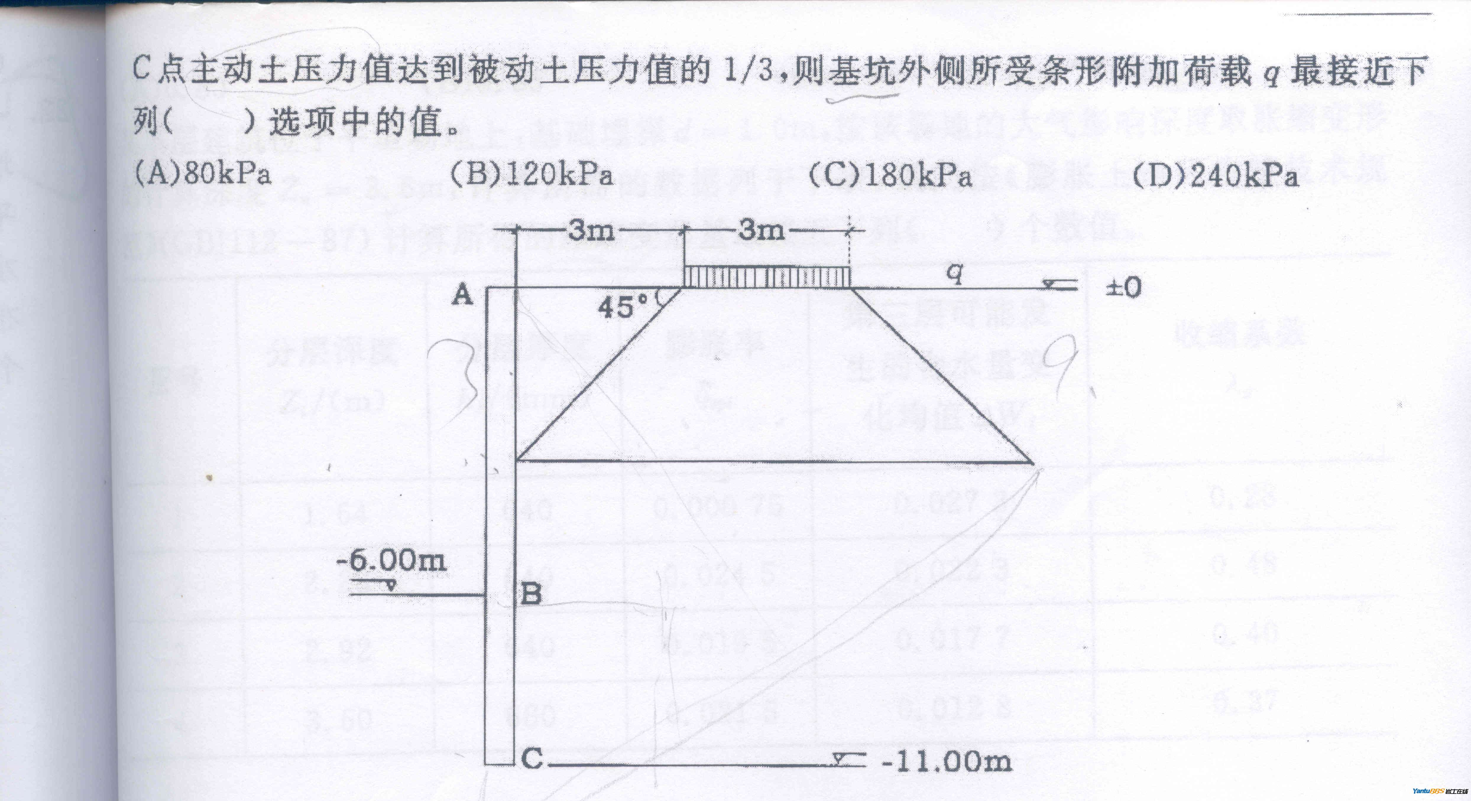

2005年上午案例第25题答案,c点内侧有土引起的主动土压力=11*20Ka,按基坑规范,基坑一下的点取h,应为6,不应该为11,那样的话算出的q应为540.,无答案。

如果按规范做,那就是到6m
没有答案是很为难的事情,希望考试的时候不要出这种垃圾题目

是不是没明确按基坑规范算的,就按朗肯土压力理论计算?

答案应该是a。
具体解答如下
(rh+q)*ka=1/3*rh1*kp
(20*11+q)*0.33=1/3*20*5*3
计算得q=83kpa
答案为A

此题应该指明按照朗肯土压力理论计算,则答案为D。
若按照JGJ120-99,则答案为540kPa.

是计算得土压力强度不是土压力合力哦

题目没有要求按规范JGJ120-99计算,所以基坑外侧的主动土压力不能按该规范计算,而应该按郎肯土压力理论计算。
楼主展示的书上,开始标明按规范计算(犯了第一个错误),但实际上又没有按规范计算(以为是按规范了,其实用的却是郎肯理论,这是犯的第二个错误)。负负得正。结果又正确了。
这本书上的一些题,对于JGJ120-99规范主动土压力计算问题(水平荷载标准值),似乎处理得不够好。
JGJ120-99规范主动土压力计算,可总结三个要点:
1. 即使是水土分算,也用总应力强度指标,而不是有效应力强度指标;
2. 基坑底面以下,竖向自重应力不再增加,而要用基坑底面这个深度的竖向自重应力值;
3.套公式使用时,如果是死套,即使是水土分算,在水位以下要用饱和重度代入(规范称为天然重度),而不是有效重度的值。
