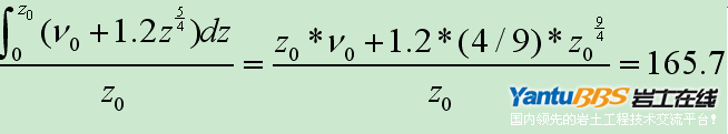

   这个题目感觉得用积分, 可做不出来

2978

选D,类似于求y=f(x)函数对x的积分面积

我不会算,但是我感觉选A。因为v>v0,两层土的v0加起来等于350,两层土的v加起来肯定>350,所以我感觉选A。

关键是Z0的值啊, 有2个点: 第一次是不是直接取15m?第二个 积分完成后,积分范围是0-z0的, 当0值的时候如果取值?
