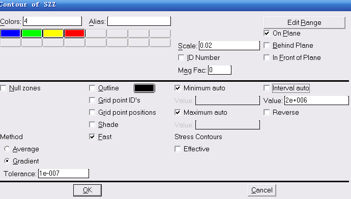

我想知道FLAC3D中,Gradient Calculation(计算数值梯度)俗称图例部分的interval(间距)怎么改?例如我想把interval=5.0e6改成interval=2.0e6,万分着急,谢谢

点plot中的modify 最边上哪有

也可以用命令 plot contour interval 2e6

我也遇见这个问题,可是,您回答的是FLAC中的吧。FLAC3D 应该怎样解决呢??

请问,这个命令应该放在什么地方呢?陈育民的基础工程实例上例7-5就是这样的,根据他的命令得到的图片跟书上给的不一样。就是需要修改INTERVAL.谢谢
