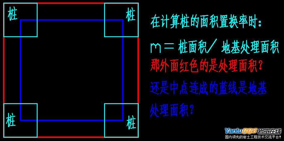

是按面积等效成圆直径吗?
没有明确说啊

我比划了下
应该是除以0.866啊

只看该作者 7楼 发表于: 2010-07-31
中点连成的蓝线是地基处理面积,详见http://www.yantubbs.com/read.php?tid=100169

只看该作者 8楼 发表于: 2010-07-31
比较意外
我以为是包线
哪里有明确说法吗

只看该作者 9楼 发表于: 2010-07-31
假设红色区域为基础的一个承台,基础面积尺寸为L*L,方桩直径为D。
第1种算法(红色区域):m=(4*D*D)/(L*L)(适用任何基础布桩,置换率=方桩面积之和除以地基处理面积)
第2种算法(蓝色区域):m=(D*D)/[(L-D)*(L-D)](仅适用于大面积网格型布桩)
明显不能等同,个人认为不能单纯的从图纸截取某一块来计算,所以红色区域和蓝色区域均不是处理面积。

只看该作者 11楼 发表于: 2010-07-31
9楼第2种是对的,面积转换率是对复合地基而言的,第1种对面积转换概念没问题,做承台了就是按桩基考虑,桩间土作用就很小了
