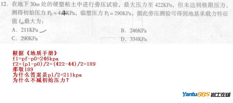

以下题目来自2006年真题

为什么不减初始压力直接除安全系数?

只看该作者 2楼 发表于: 2010-07-31
你没仔细看书吧
按照书上说的
是pf-p0就是fak
地基规范附录:承载力特征值不得大于最大加载量的一半,故此选a

只看该作者 3楼 发表于: 2010-07-31
我看《岩土工程勘察》10.7.5条文说明
和《地质手册》257页
都是(PL-P0)/2
这个是旁压试验
不是静荷载试验啊

只看该作者 4楼 发表于: 2010-07-31
pl是极限压力
这里的422还未到极限压力

只看该作者 5楼 发表于: 2010-07-31
哦对
的确
我找找看
在哪个规范哪里啊?

只看该作者 6楼 发表于: 2010-07-31
按照《工程地质手册》第257页的公式(3-7-5)可以很容易的得到答案,楼主提出的第二个算法是不对的,题目中明确说pl未达到极限荷载,不可以用第二个公式。。。

只看该作者 7楼 发表于: 2010-07-31
但是答案是422/2=211kpa
我在找这个依据
没破坏时候取最大压力除以安全系数
翻不到啊

只看该作者 8楼 发表于: 2010-07-31
我没翻到

只看该作者 9楼 发表于: 2010-07-31
貌似有两种方法:1。临塑荷载法,适合一般土,公式是fak=pf-p0或者是fak=pf(参见岩土规范条文说明);
2. 极限荷载法,适合过临塑压力后急剧变陡的土,公式是fak=(PL-P0)/Fs
按照这个说法,上面的题目要么是290,要么是246,不应该是211,我也郁闷了很长时间,最后归结为答案有问题

只看该作者 10楼 发表于: 2010-07-31
没有找到取211的依据,
按照手册好像只能算出246来。
