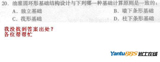

以下来自2006年真题

我选独立基础a
看着油罐和独立基础挺像的

这下难搞了
我以为是C
于海峰说是B
您选A
说不定是D

我也不懂
乱猜的

直觉告诉我要选C,原因小弟还是说不出来的……

圆环形,应选B。

题目中说的是圆环形基础,所以应选B

应该是B,属于线性荷载分部。

我也觉得是B
都说了是环形基础

当然是墙下条基础了。

墙下条基,B

立式钢油罐的基础大致可分为两种类型。一种是连续弹性基础,代表结构形式是沙垫层结构,即油罐底板全部置于经过结构处理的沙垫层上面,外边用钢筋混凝土圈梁防护;另一种则为不连续弹性基础,代表结构形式是钢筋混凝土圈梁和沙垫层组合结构,即油罐底板的环板置于圈梁上,中部沙垫层。
