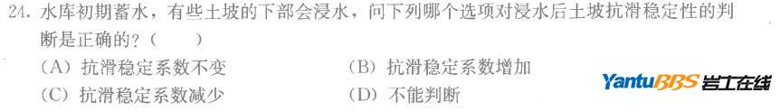

水库初期蓄水时,水是往坡内渗流,按说,边坡的稳定性是增加啊??
怎么这道题选的是C??稳定性减小?
请大家指教。。

水库蓄水后,土坡下部浸水,抗滑阻力减少,稳定性降低。

水库初蓄水,土坡下部浸水,滑动力矩与抗滑力矩均减小,但抗滑力矩减少的相对更多,所以稳定系数降低。选C

抗滑力下降了,
安全系数变小了

2007年专业知识上午卷37题明显说明可能出现抗滑稳定系数增加的
所以我觉得应该选D

水库初期蓄水,下部土浸水,由于没有形成稳定的渗流,没有形成浸润线,但土是饱和的,抗滑阻力增加的比例较多,稳定性降低

抗滑阻力增加的比例较多????那岂不是稳定性增加

初期蓄水,抗滑部分土采用浮容重,抗滑力减小,且由于水的作用,内摩擦角、粘聚力也减小了
