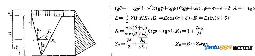

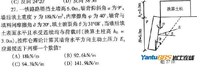

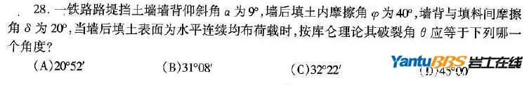

请问大侠们,路堤挡土墙用库仑理论求土压力或者破裂角,在那本规范上呢,土力学课本上也找不到。。。

28题应该在边坡规范上面

这个是在铁路路基手册上的

公路设计手册(路基)上面有两题的公式.

破裂角的相关内容在建筑边坡工程技术规范6.3.4条,但是和这道题目的解答好像不是一样的。
