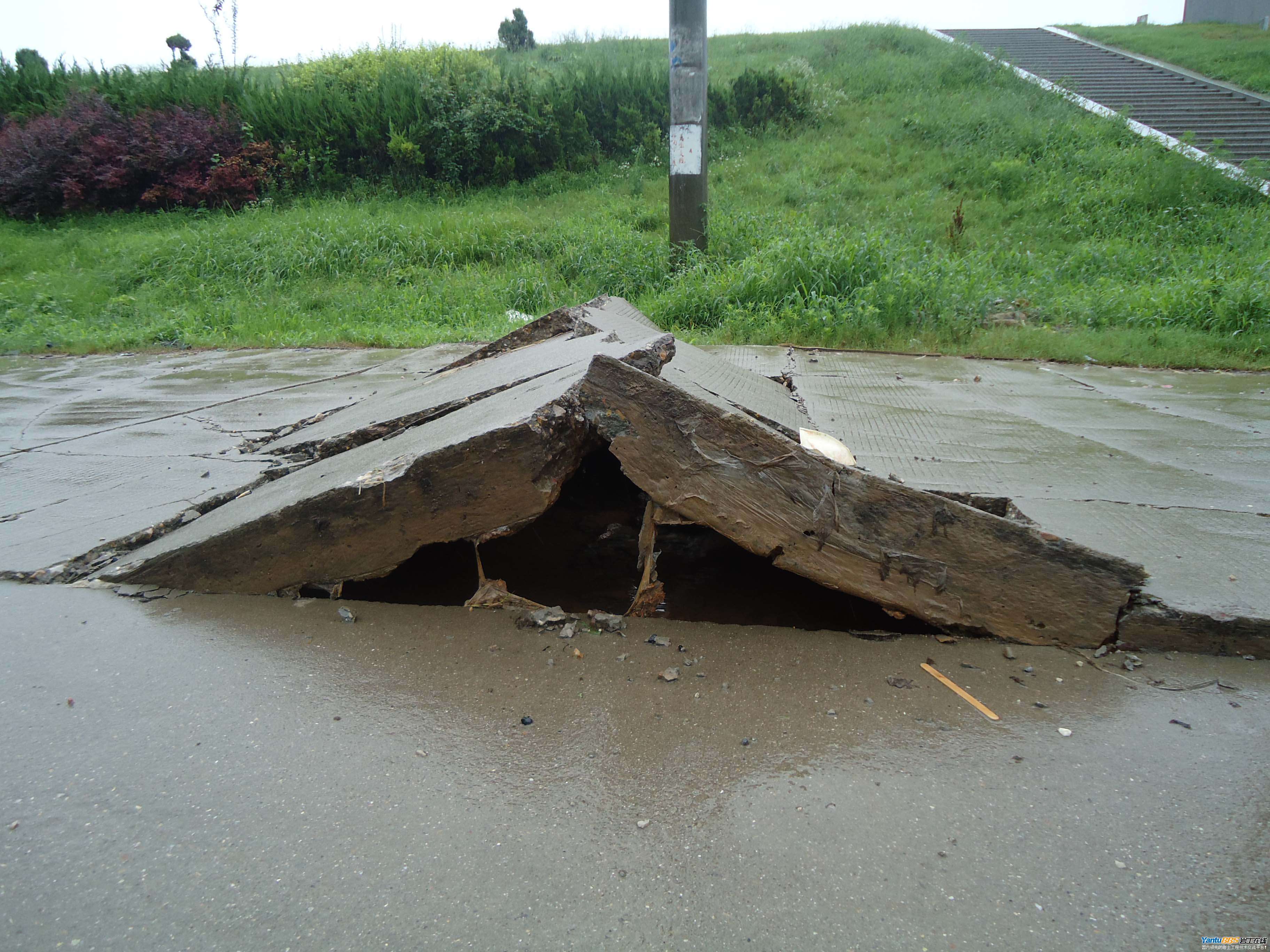

请教:水泥路面出现折断,向上翘起高约50cm,下部路基未出现隆起、沉陷现象。地点位于道路转弯处,过往有运煤、运砖车辆。 QV?\?9(
据访问:当时天气晴朗、气温较高。 F~* 5`o
另外,照片上为雨天,那是我们调查时正在下雨,距路面折断已过去十多天。 N:&^ql4

热涨冷缩吧!你不是说那里气温较高吗!

我们这昼夜温差很小。另外伸缩缝没什么变化

应该是和过往车辆是重车有关系的吧!

混凝土面层滑动了。

地点位于道路转弯处…… kS+*@o
c< \:lhl
刹车令混凝土面层滑动? I_eYTy-a`1

热胀冷缩!

我想若是混凝土面滑动,首先应该是在薄弱处(如伸缩缝)出现变形,但这正位于面板中部。 <W\~A$
况且要造成混凝土面滑动,那摩擦力得有多大,想像不出来

地点位于转弯处,混凝土路面滑动。受重车挤压所致!~

大货车挤压所致..

水泥路面整体浇注后,用切割机切出膨胀缝,因为切割机刀片薄,膨胀缝小,当天气炎热时,路面水泥混凝土膨胀值超过膨胀缝,水泥块之间就相互挤压,当达到极限时,在最薄弱处就发生变形,有点像实验室做岩石抗压试验,不断的加压,当达到极限时,岩石就“砰”的一声,碎裂开啦

但是现场看两边的伸缩缝不像受过强力挤压,里面的泥土还是基本保持原样
