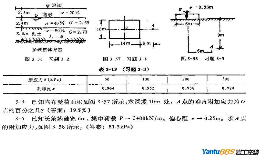

已知某条形基础,宽度为6.0 m,承受集中荷载P= 2400kN/m,e=0.25m。计算距基础边缘3.0m的某A点下深度为9.0m处的附加应力。

北侠的解答应该明显是错误吧!!基底压力是梯形分布的,基底附加应力也就是个梯形,就应该用个矩形和一个三角形叠加,这道题基础埋深、土的重度都没告之,题目是不是有问题啊?

题目有问题,是不是应该还有张图~来说明埋深、土的重度和A点的位置`~
然后就按6楼说的按矩形和一个三角形叠加的载荷下的附加应力

清华大学陈希哲的土力学第三章课后原题,一字不落。我也严重怀疑题出的有问题,可一看这作者和出版社,不得不谨慎点了。s:45]

上网查了下这本书~~有配图的`~
