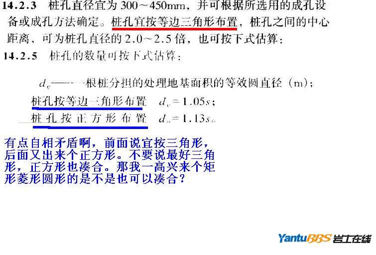

资料来自《地基处理规范》
特此鸣谢
疑问如图

易不是必须。

那就是不是强制性

呵呵,的确如此,规范说的是宜,这样就不是强制性条文

是啊   要怎样就怎样啊   只要符合强条就好了
