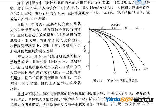

对于复合地基,置换率与桩长对地基承载力和沉降的影响怎么搭配最有效
建筑地基处理技术规范和地基处理手册说得不一样。
大家讨论一下啊!

置换率高,复合地基承载力高
增加桩长,沉降减小

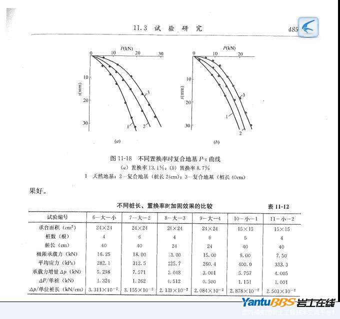

增加桩长,侧阻大了,持力层好了,也可以提高承载力。
增加了置换率,复合模量一样变大,也可以减少沉降。
怎样才更有效?

同意2楼观点,复合地基承载力主要与置换率有关,沉降主要与桩长有关,详见龚晓南的复合地基处理有关专著.

我认为桩的承载力在一定的情况下置换率愈大复合地基承载力就愈大
在桩身材质一样(E一样)桩长就是减少复合土层的沉降
