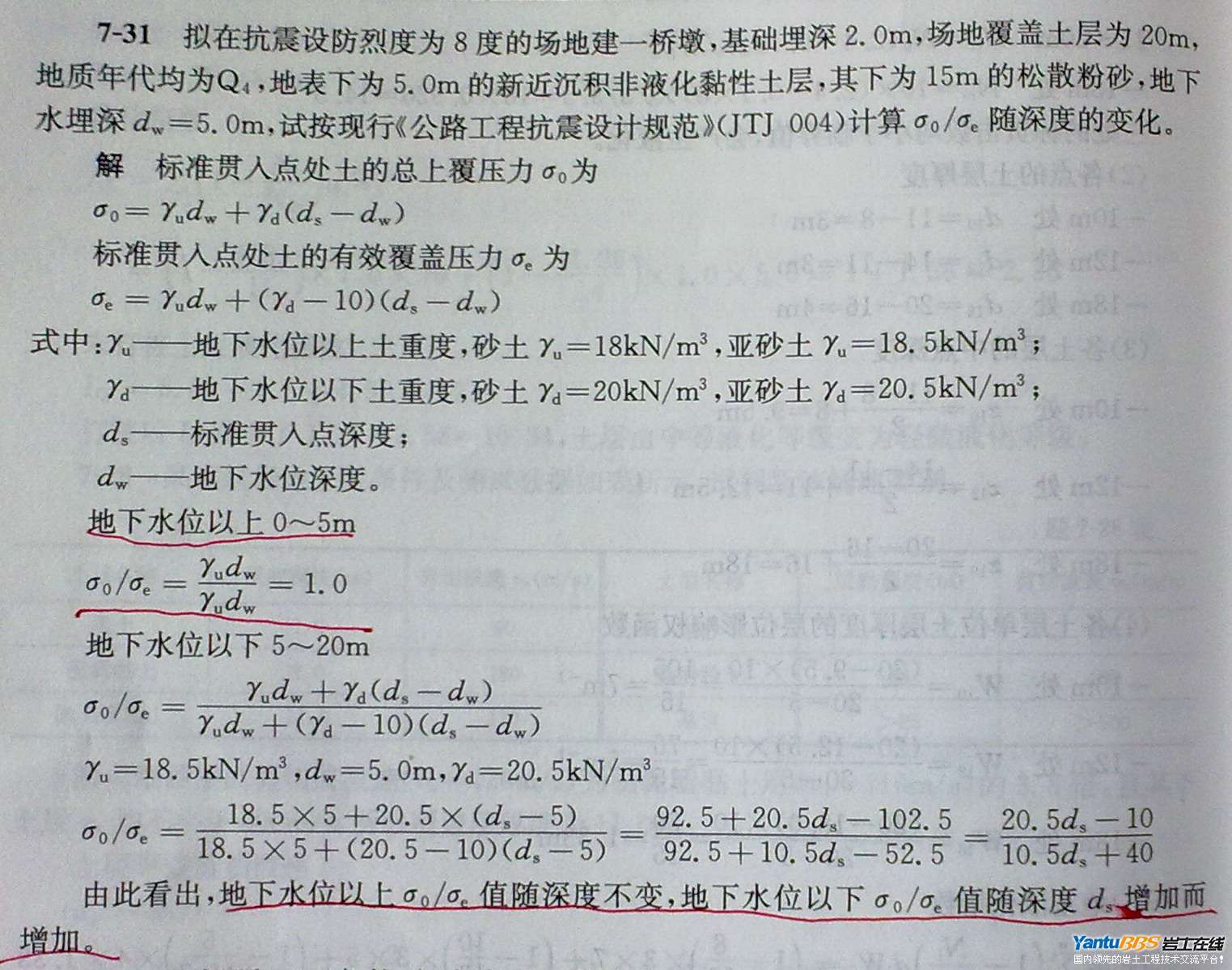

以前没发现这题的解答有什么问题,今天总也看不明白了,难道地下水位以上土的覆盖压力都是一样的吗(即标贯点在水位以上):

应该0~5m地下水位以上,根据有效应力原理
标贯点处的总上覆与有效覆盖压力相等

只看该作者 2楼 发表于: 2010-08-14
地下水位以上只有有效应力作用,孔压认为是0(实际上有非饱和带),所有有效压力等于总上覆土重

只看该作者 3楼 发表于: 2010-08-14
楼主看看规范
地下水位以上比值不变,有效自重压力等于上覆总压力

只看该作者 4楼 发表于: 2010-08-14
看土力学
有效应力原理

只看该作者 5楼 发表于: 2010-08-15
谢谢楼上几位的答复.我知道地下水以上总压力等于有效应力,但具体到计算某点的压力时是不是硬套公式?或者说不管位置在哪,只要在水位以上各点的总压力或有效应力都相同(例如2m和3m时的压力是一样的)?

只看该作者 7楼 发表于: 2010-08-15
引用第6楼yantuhaha于2010-08-15 22:42发表的  :
[表情]楼主看书看傻了,没回过神吧
楼上的朋友,我是犯傻了.劳驾您给说说2m处的总上覆压力和有效压力为多少?3m处的总上覆压力和有效压力又为多少?谢谢!
