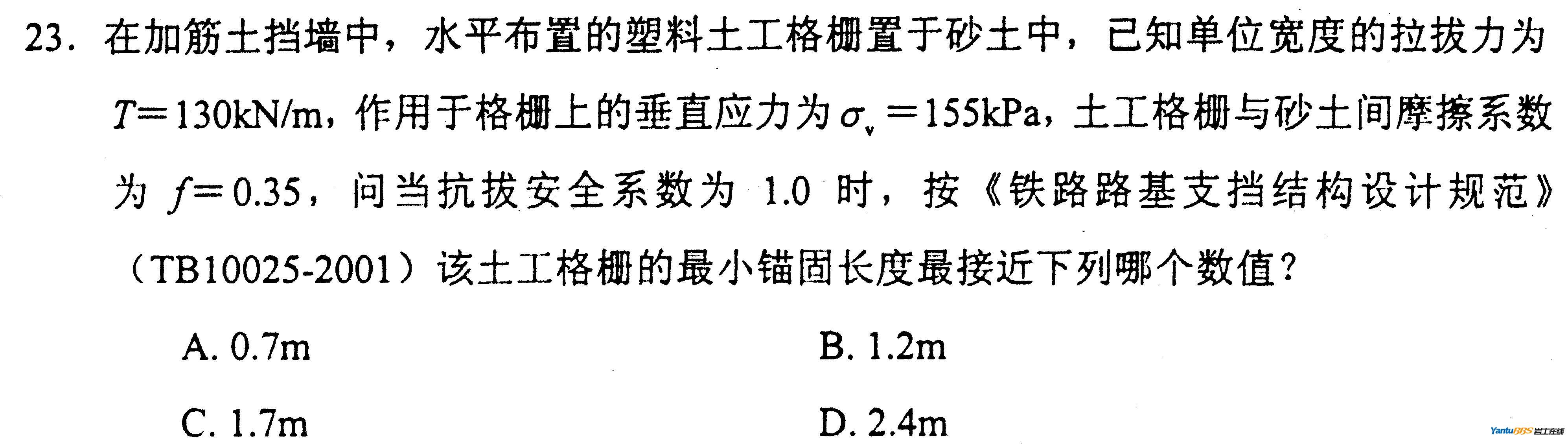

下面这个例子是2005年案例下午第23题(参见下图)。
当时出题的时候,最初并没有指定什么规范,后来考虑到恐怕有些考生没有掌握“一般的方法”而答不出来,所以,后来又加了“按××规范”答题的叙述,以给考生一个提示。但ABCD四个选项,在最初设计该考题的时候,并没有结合什么规范,所以也没有考虑构造要求。结果,按规范解题,得出的计算值为1.20m,但该标准答案并不符合该规范的构造要求。该题最初的知识考查点是:面积×法向应力×摩擦系数×2=抗拔力。其中法向应力×摩擦系数=最大抗剪应力。乘以2,是因为土工格栅有上下两个面。
这也给我们一个提示,即案例考试有一种“逐步超脱规范”的趋势,对基本原理很重视。如果没有指定规范,我们不必,一般也不应该去套什么规范的公式,有时一定不能自己去套规范(例如计算基坑外主动土压力问题,如果没有指定规范,就不能去套基坑规程JGJ120-99的公式)。 当然,如果没有指定规范,但显然可以按某个规范去解答,而且不按规范又答不出,那就只好按某个规范去解答了。
