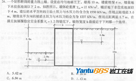

原题及解答:

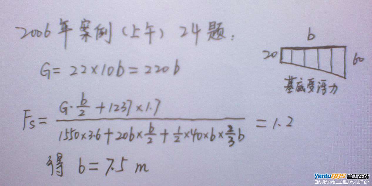

以上为参考书的解答,我觉得不对。下面是我做的,大家看对不对?

呵呵,楼主的解法给我一样,期待高人解释

Fs={(1237*1.7+110b2-(10b2+13.33b2)}/
(1550*3.6)
=7.3
我觉得这才是对的!!

1、还有种可能就是墙底部如果不为碎石土或者砂土呢,那么下面的浮力是不是可以不用考虑了呢
算出来答案6.46
2、若参照《建筑基坑规范》5.2.1的公式求解,算出来为7.484.
我推了下那公式,分母中的那个2好像不对,实际上应该为10/6

回 3楼(07011009) 的帖子
3楼的兄弟是把水的浮力放在了分子上减,但我觉得水的浮力是对墙趾(重力墙的左下点)起倾覆作用,应该跟土的主动土压力放在分母上。F=抗倾覆力矩/ 倾覆力矩

把被动土压力放在分子上

    楼主给出的是当年出题专家组给出的标准答案。但后来出该题的出题专家确认,该“标准答案”是错误的,错将被动土压力的力矩放在分母(减),应更正为将被动土压力的力矩放在分子(加)。
    分子没有错,扬压力的力矩是放在分子(减),与重力产生的抵抗力矩符号相反,相当于减小了挡土墙重力的抵抗力矩。
    碰到这类抗倾覆的题,分母只保留一项,即水平向的主动土压力的倾覆力矩。其余的(所有)力矩,都放到分子上去,根据力矩的方向,适当选择加减号。

谢谢陈老师的答复,以后好的坏的一律放在分子上。分母就留一个。
还想问一下,建筑基坑技术规范关于水泥土挡土墙的墙体厚度计算公式5.2.1-1是通过水泥土墙的抗倾覆系数等于1.2计算的来的。我推导过,公式的结果表明他的浮力产生的倾覆力矩是放在分子(加),这是错了吗?

8楼的推错了吧,基底的这项是放在分子里面减得,规范是对的,只是分母中的那个系数2,推出来是10/6,可能取2是为了保守点的原因

回 10楼(07011009) 的帖子
基底的这项是放在分母里面加才会得出和规范一样的公式
