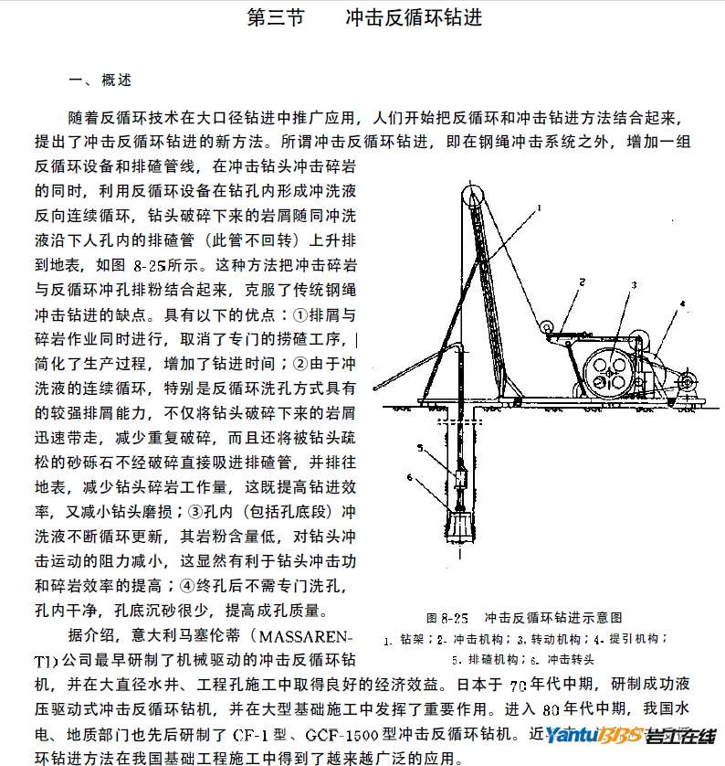

冲击反循环是有的。
淡泊以明志·宁静以致远
离线ljp6768
390
31173
51
只看该作者 7楼 发表于: 2010-08-18
冲孔桩采用反循环方式排渣完全可以做到的,只是用的少而已,需要增加反循环泵及排渣系统,较麻烦,但清渣效果好。
