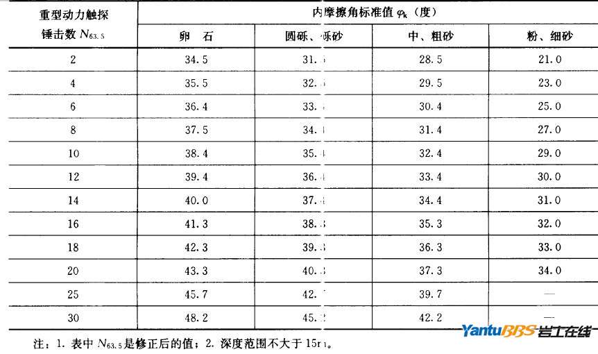

各位大师,如何用动探求得碎石土的内摩擦角?请尽量详细些,如果有表可查,烦请附上标,小弟在这拜谢了....

工程地质手册第四版184页,有表格如下

谢谢...不过,深度不同击数不同,且相差很大,该怎么评价它的内摩擦角呢,取平均值?
还有,这个表里是“内摩擦角标准值”,是什么意思,如果用朗肯理论计算土压力可以直接用吗,还是要换算一下?

标准值 在这 就是在同一深度 ,做了N次动探试验,修正后得到N个值,对这N个值,再通过数学统计分析,计算什么平均值、标准差、变异系数 求得到的一个值 就是标准值。

击数是分土层进行统计的,另外还要进行杆长修正,至于你说的相差太大,相差过大就不划分在一个土层内了,规范不是有分层击数的标准吗。看一下岩土勘察规范10.4.3条吧
