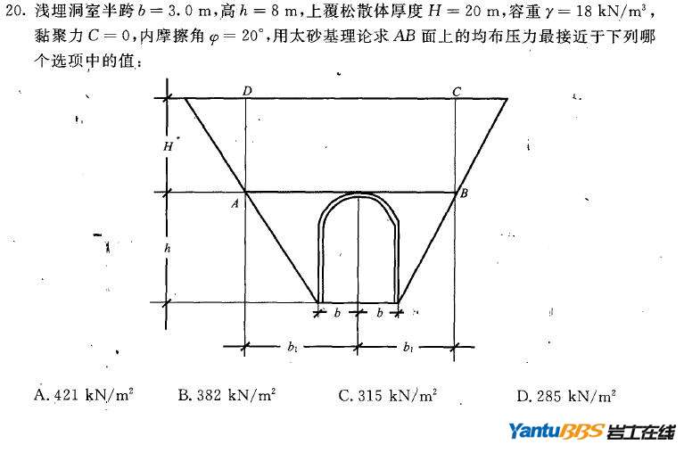

总共2道题目
请多帮助
谢谢谢谢

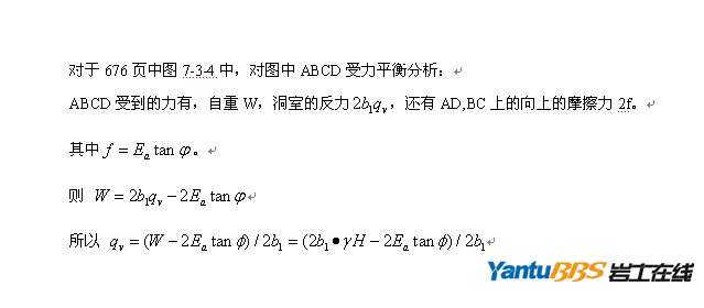

第一个是工程地质手册676页7-3-12的公式转化下就一样了。
ps;你可以用以前的太沙基公式算下,结果好像是294.72,最近的也选d

第一个就不是用太沙基理论解得,关于太沙基,大家讨论的很多了,你咋没注意呢。http://www.yantubbs.com/read.php?tid=103048&fpage=4

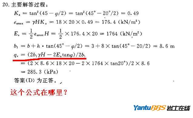

只看该作者 6楼 发表于: 2010-08-22
还是有问题
都看懂了
但是为什么都没按照地质手册去做
是不是地质手册7-3-12有错
b是b1
在进步中保持谦虚!
只看该作者 7楼 发表于: 2010-08-22
引用第6楼船头尺于2010-08-22 20:33发表的  :
还是有问题
都看懂了
但是为什么都没按照地质手册去做
是不是地质手册7-3-12有错
b是b1
地质手册7-3-12有错,b是b1,少了一个1啊。
共1条评分
船头尺 鲜花 +10 谢谢,解了大惑 2010-08-22

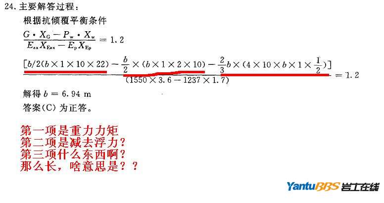

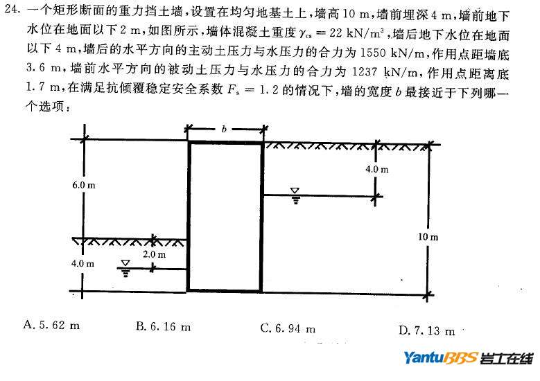

继续24题
24题看懂了
但知其然不知其所以然
分子是重力力矩减去水压力力矩
分母是土压力力矩
但是为什么这么摆啊

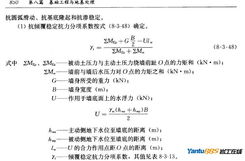

地质手册上是被动放上
主动放下的
在进步中保持谦虚!

于海峰做错了!被动土压力作为抗倾覆矩应该放在分子上。
只看该作者 10楼 发表于: 2010-08-22
回 8楼(船头尺) 的帖子
06年,于海峰是判卷老师,所以06年的答案基本都是正确的。
就这道题而言,我认为是为了凑答案吧。
