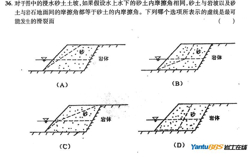

我记得貌似论坛里看过,当时没留意,现在这个问题还是想不出来,谁帮解释下?

平均坡角大,坡的稳定性系数小,坡高越大,坡的稳定系数越小。

A,c=0,φ就是唯一指标了,答案ms不合理,是因为前提(水上水下φ不便)不合理。

水上水下的内摩擦角相同,那么就可以排除答案BC,只能是A或者D

引用第3楼北侠于2010-08-23 06:46发表的 :
那就是A了?
A属于临空面,先对D更容易滑动吧?

答案应为A。虽然有水,但没有渗流。

我也是觉得选A,但答案给出的是D,实在想不通

我觉得是选D,A滑动面的破裂角好像有点小

A的滑动面倾角小于原来的坡面倾角,不对
D对不对有待验证
