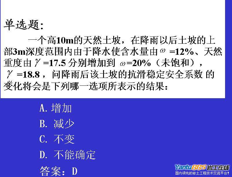

请问下题答案对吗?我认为选B

选D吧,重力要分解成两个部分,主滑和抗滑里面都含有,其他参数没有,也就不能确定

坡度不晓得,不能算
