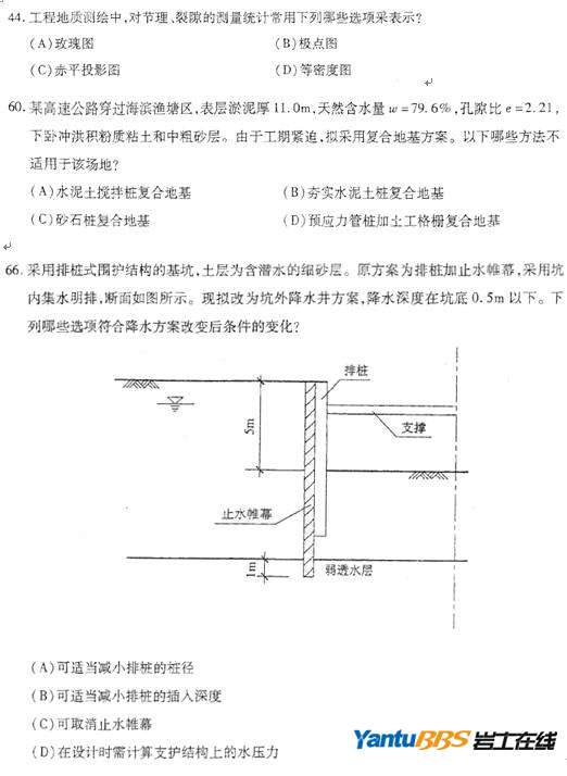

07年专业知识上午题纠错,我认为这4个多选题有明显错误

还有下面的三个题明显找不到出处

只看该作者 4楼 发表于: 2010-08-30
楼主辛苦!感谢你的提醒。
43题答案:ABD

只看该作者 5楼 发表于: 2010-08-30
61题答案:AC。注意上下两层土的主动土压力的斜率是一样的

只看该作者 6楼 发表于: 2010-08-30
44题
铁路工程地质手册和老于的书中都有
节理,裂隙统计用abd

只看该作者 7楼 发表于: 2010-08-30
43题  粒径大于2mm 的颗粒震量不超过总质量的50% ,且被径大于0.075rnm 的颗粒质量超过总质量最50%的土,即为粉砂  D不完整。

只看该作者 9楼 发表于: 2010-08-30
回 5楼(铁道兵) 的帖子
斜率一样,说明Ka相等,则证明φ1=φ2。这样在c1=c2=0的条件下,在分界面处,两者的主动土压力强度应该是相等的。由此可见这个斜率相等只是绘图的巧合而已。
在c1=c2=0的条件下,要使分界面处ea1>ea2(从图中可以明显看出),在C、D选项中只有D满足这个条件。当然γ1=γ2的话,也不影响选项。

只看该作者 10楼 发表于: 2010-08-30
回 9楼(benjackxu) 的帖子
ea=r*h*Ka,h不变,r*Ka是斜率,楼主再看看

只看该作者 11楼 发表于: 2010-08-30
Re:回 5楼(铁道兵) 的帖子
引用第9楼benjackxu于2010-08-30 20:49发表的 回 5楼(铁道兵) 的帖子 :
楼主错亦
ea=rhka-2c根号ka
斜率决定于rka
不只决定于ka
所以ac正确
