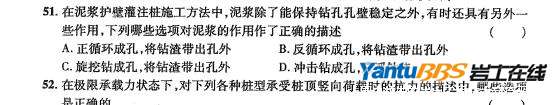

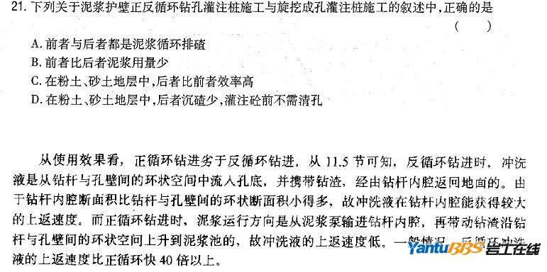

难道反循环钻孔桩的泥浆功能没有排渣么?我在桩基工程手册中找到下面一段,说明泥浆在正反循环中都有排渣功能。
只看该作者 1楼 发表于: 2010-09-01
这题是单选,选择C

题目的意思不是正反循环比较,而是正反循环与旋挖比较。

题目理解错啦。

我估计楼主是想研究08年的这道多选题~
我也对答案有怀疑~
