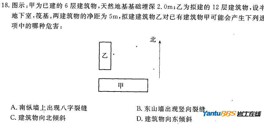

我选的C可参考答案是B,怎么分析呢

正确答案确实应该是B

回 1楼(北侠) 的帖子
请问为啥呢?
只看该作者 3楼 发表于: 2010-09-04
回 2楼(wubing0508) 的帖子
因为西北角沉降,自然对东山墙产生影响

只看该作者 4楼 发表于: 2010-09-04
楼上朋友,你认为你的答案有道理的话,不妨说一说,要不然,我们的技术产品不全部都是“二等复制品”了么。。

只看该作者 5楼 发表于: 2012-08-07
C的可能性要比b的可能性大
