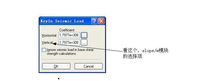

现在商用软件是可以考虑地震的竖向分力的,比如geostudio中的slope/w模块。 *DfwTbg|
要精确考虑振动的瞬时变化,就必须进行动力分析,需借助数值分析方法,前提条件是你得有地震波数据或爆破振动测试数据啊。

  考虑震动和振动作用时,按施加惯性力考虑,是以静力考虑的,就是拟静力法,这是极限平衡计算的不足,但实际设计中就是最重要的依据。“现在商用软件是可以考虑地震的竖向分力的,比如geostudio中的slope/w模块”,竖向分力方向是如何考虑的,向上,还是向下?benjackxu论坛版主能否说细点。

但是对竖向分力方向是如何考虑的,向上,还是向下?benjackxu版主还是没说清楚。向上是减少了正压力,向下则加大了正压力,一个是偏风险,一个是偏安全。 b@s6jNhVO^
你让看的东东在该模块中加入垂直参数(爆破振动垂直加速度分量、或爆破振动垂直速度分量参数)并没说方向,我是想知道在该程序中是如何考虑其方向的。
