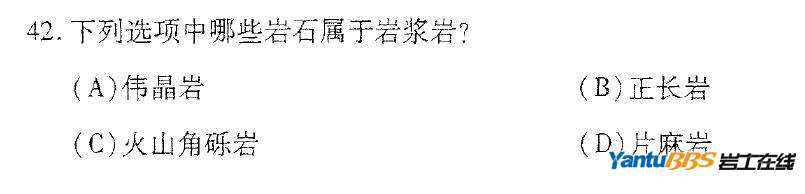

参考答案是AB ,正确答案应为ABC,火山角砾岩属于火山喷出岩类,按于海峰教程属于岩浆岩大类。
只看该作者 1楼 发表于: 2010-09-04
我查看过工程地质手册和铁路工程地质手册,都没有提及火山角砾岩,只有于海峰的教程说是岩浆岩。

请参考《地质学基础》(第四版)宋春青 邱维理 张振青 编著 P129 第四节 沉积岩
三 沉积岩的分类和主要沉积岩
该章节中的       表3-12沉积岩分类
描述很详细,
沉积岩类——碎屑岩类——火山碎屑岩类——火山集块岩,火山角砾岩,凝灰岩(其沉积物质来源为火山喷发碎屑,沉积作用为机械沉积为主),故答案为AB。

这个火山角砾岩的争论很久了,以后也很难有定论,说他是沉积岩的有,说他是火成岩的也有。
希望考试不要有这种题目了。

火山角砾岩是沉积岩

铁路工程地质手册23页,是沉积岩.

火山角砾岩怎么会是沉积岩呢,火山碎肩岩有三类,分别是集块岩 角砾岩与凝灰岩。

《工程地质学》这本书里没有明确提出,但对于岩浆岩的陈述中是支持火山角砾岩是岩浆岩的。

只要有扎实地质功底的人,这题应该会选C的

沉积岩
《工程地质学》(孔宪立 石振明主编  中国建筑工业出版社)p18
