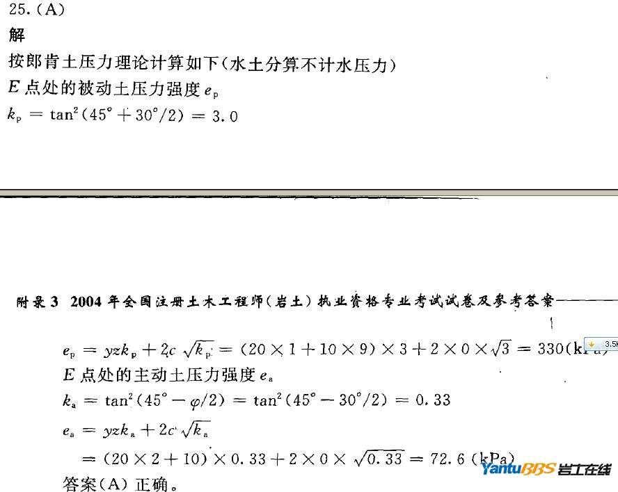

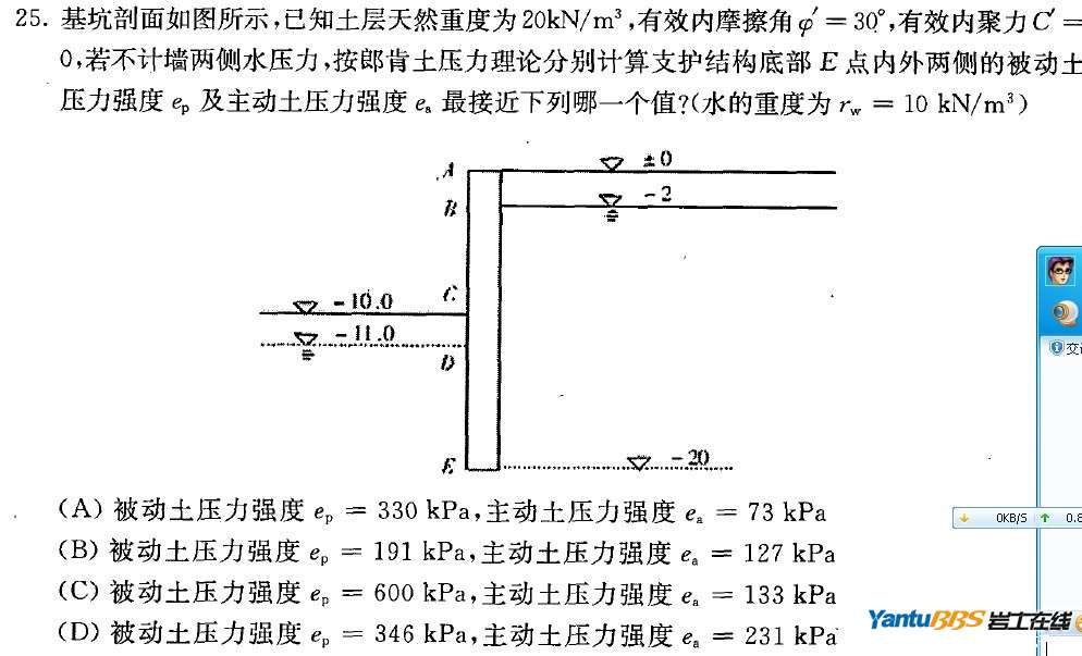

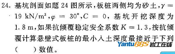

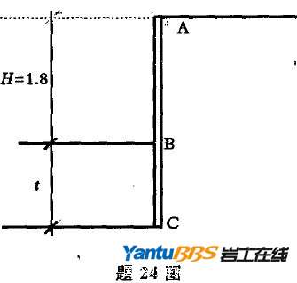

对05年案例(下午)第24题和04年案例(下午)第25题的原题及解答如图

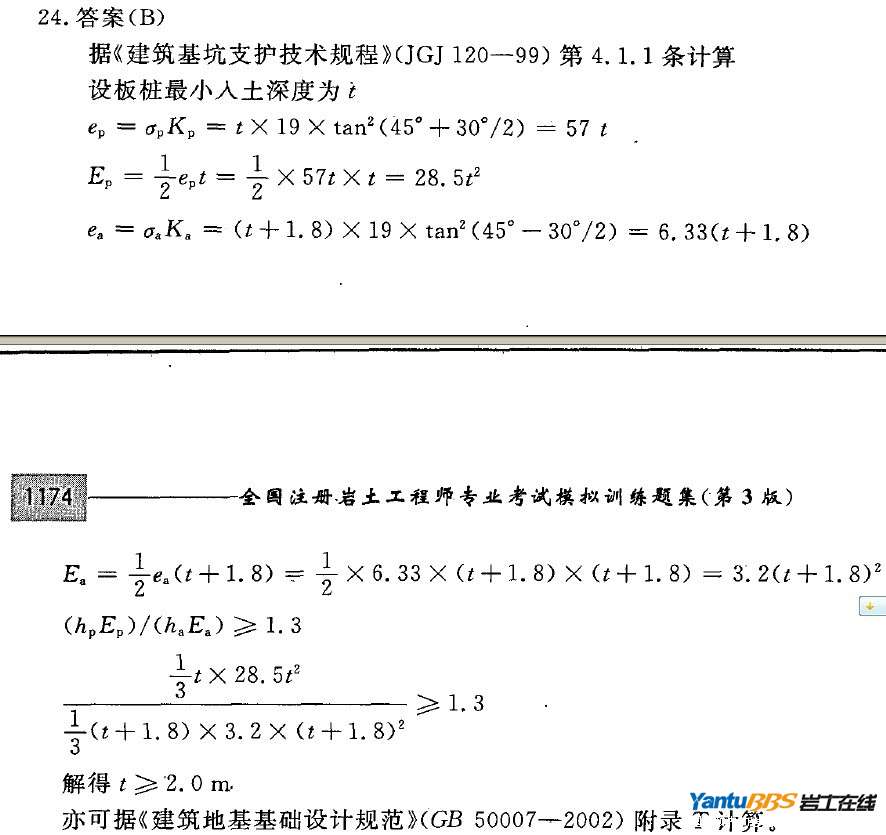

问题如下:
在两道真题答案计算中,对被动土压力计算应该都没有问题,但是主动土压力计算中本人遇到一个疑问,请高手及各位考友帮忙解答一下!!

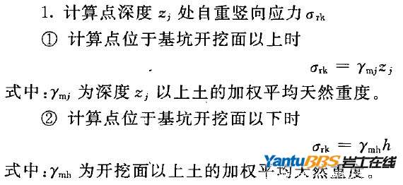

根据《建筑基坑支护技术规程》(99)中4.1.1条,主动土压力通过以下公式求解。
按照规范,2005年第24题求解主动土压力时,不应该为e=(t+18)*19*tan^2(45-30/2)=6.33(t+18), 而应该分基坑上和基坑下分别求解e,然后再求主动土压力合理Ea,Ea=1/2*1.8*19*1.8+t*19*1.8。但标准答案没有这样求解,直接按照深度求解,没有按规范分基坑上和基坑下求解,这是为何?
     2004年25题也相同,按照规范主动土压力=(20*2+10*8)*0.33=39.6KPA
请高手和考友帮忙看看,解答一下,不胜感激!

第24题根本与规范无关,既不能按JGJ120-99,也不能按GB50007-2002,要按朗肯理论计算土压力。这里给出的不是标准答案。
涉及到主动土压力的问题,如果没有指定JGJ120-99基坑规范就一定不能按该规范做,而要按朗肯土压力做(墙背竖直光滑墙后填土水平);涉及基坑支护结构抗倾覆问题,如果没有指定按GB50007-2002,就一定不能按它做。
25题,原本就没有指定按基坑规范做,这里也没有按基坑规范做,是按朗肯土压力理论算的,除笔误外,没有大问题。

涉及到基坑支护的主动土压力问题:
1. 如果什么规范都没有指定,符合朗肯土压力理论的,按朗肯土压力理论计算,一定不能按基坑规范算(土压力计算有特殊之处),也一定不能按地基规范、边坡规范计算(土压力计算是按朗肯理论,但在验算抗倾覆稳定时,主动-被动有部分叠加);
2. 如果指定基坑规范,一定按基坑规范计算主动土压力,就不能按朗肯理论计算了。
3. 如果指定其他规范,就按其他规范计算。
楼主给出的24题的那本书,案例2004、2005给出的不是标准答案。对于没有指定按基坑规范的题(应按朗肯理论计算),该书在解答中,数处指明按基坑规范计算(不应按规范,这是第一个错误,给一个“负号”),但解题过程中实际上又没有按基坑规范算(而是按朗肯理论计算的,名不副实,为第二个错误,给一个“负号”),结果,负负得正,计算结果正好能对得上答案,也就是本来就应该按朗肯理论计算的结果。
该书的很多题都是这样的,可批处理解决。
