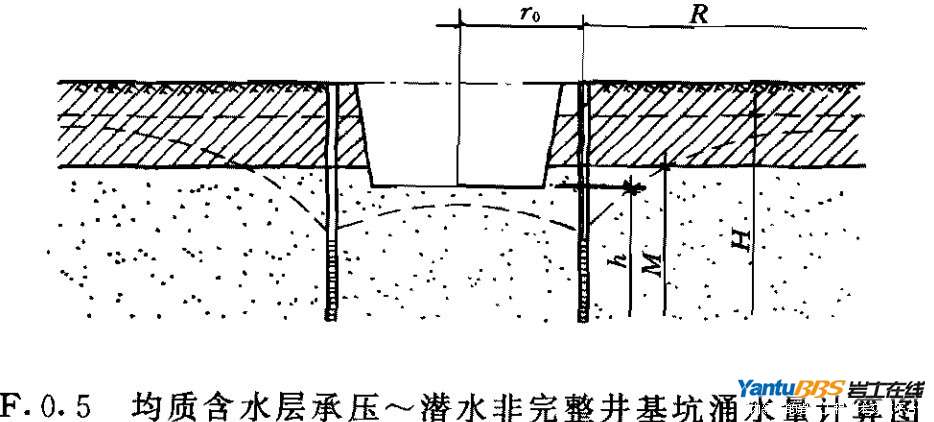

<建筑基坑支护技术规范>JGJ 120-99.附录F基坑涌水量计算的F.0.5中的h代表什么?h是坑底到承压水层底的距离,还是坑底水位到承压水层底的距离?

我看h是坑底到承压水层底的距离

可如果h是坑底到承压层底的距离,公式里的涌水量就和水位的降深没关系了,这仿佛说不通啊.

我觉得也是
规范这个东西虽说要简洁,但更要明了才是,变规范的人应该认真点

h是坑底到承压水层底的距离
