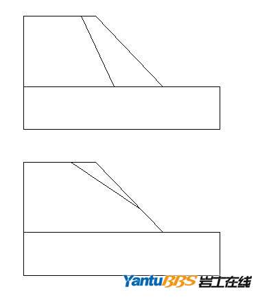

为什么结构面倾角大于边坡坡角是稳定的,似乎这个更陡啊,请大家分析一下,谢谢

结构面倾角小于边坡坡角时,边坡上部的岩体失去支撑,理解为没有阻滑段,就会沿结构面滑动

这两种情况你自己看看就知道了

剪出口不要在坡面上出露

这种情况一般很少滑动,但不排除倾倒或崩塌。 <Z:FY|'s

回 2楼(tongji082002) 的帖子
即使第二张图中结构面的底座相交,也仍然没有第一幅图稳定

结构面倾角大于15小于坡面倾角,且结构面强度较低,这种情况大多稳定性较差。
